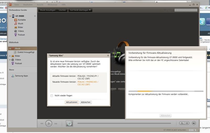

Tja, wieder das gleiche Problem wie beim letzten Update:
SGS dran, Update wird angezeigt. Starten, die Verbindung im Kies zum SGS wird unterbrochen und neu aufgebaut. Dann kommt wieder der Hinweis auf das Update. Bleibt nur: Taskmanager --> Kies aus. :angry:
Win7 64, als Admin ausgeführt, auch im Kompatibilitätsmodus --> nix.
Beim letzten mal hab ich das SGS daheim am PC angesteckt (auch W7 64), da gings ohne Probleme. Jetzt komm ich aber erst Mitte nächster Woche wieder daheim vorbei... :sneaky:
Hat jemand eine Lösung für das oben beschriebene Problem?

Hier mal ein Screenshot zu meinem Problem. Ich kann ohne Probleme mehrere Updates hintereinander aufrufen, Kies bricht die Verbindung zum SGS immer wieder ab und das Update startet neu...
