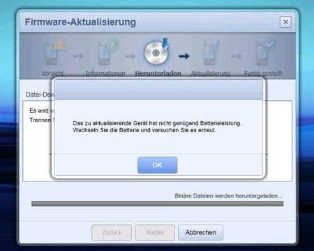

Hallo an die Gemeinde,
ich möchte gerne die Firmeware meines Galaxy S i9000 über Kies aktualisieren.
Leider kommt immer folgende Meldung (sie Bild).
Akku hat aktuell 99% erreicht.
Was mach ich falsch?
Danke
Fred
Danke
Fred
ich würde sagen starte mal deinen pc neu und probier es dann nochmal.
falls das auch nicht hilft mach mal das handy aus, akku ein paar sekunden raus und dann nochmal testen.
wenn's dann immernoch nicht geht, kies + deren registry löschen, neutstarten und anschließend neu installieren...
wenn es dann immer noch nicht geht... weiß ich nix mehr :p
ne, quatsch, dann meldest du dich nochmal hier ;)
