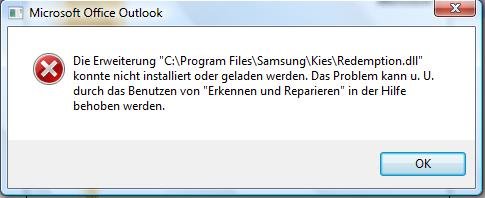

ich hab über diesen Registry-Hack von Kies mein SGS auf Froyo geflashed und seitdem kommt bei jedem Start von Outlook folgende Meldung..
was für ne Verbindung steht da und wie kann ich das Reparieren? :blink:
