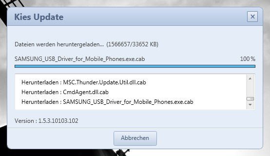

Ich lade "gerade" das die 1.5.3.10103.102 für Kies. Das ist ja schon unverschämt wie lange das dauert. Ich weiß zwar nicht seit wie vielen Stunden das schon läuft.
Hat das euch euch auch so lange gedauert? Der Fortschrittsbalken mit 100% war relativ schnell erreicht, aber das ist schon gut fünf Stunden her, mindestens.
