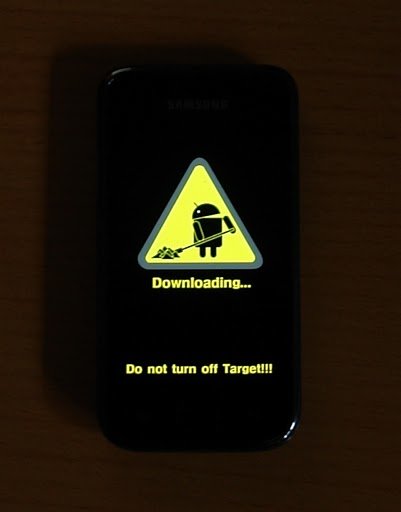

also es gibt einen relativ einfachen Weg: schau erstmal, ob bei Dir die "3-Tasten-Kombination" geht...
Handy aus.
Handy ein mit:
Ein-Taste
Lautstärke runter
Home Taste (unten Mitte)
zeitgleich drücken.
Dann sollte ein gelbes Menü (Android-Bauarbeiter) erscheinen...
Ja, funktioniert.
gut, das ist die halbe (eigentlich ganze) Miete)..:)
raus kommst Du aus dem Menü mit: lange auf "Ein" drücken.
Jetzt kannst Du mit Odin auf die JF3 zurück flashen und dann wird Dir Kies das normale Froyo anbieten.
