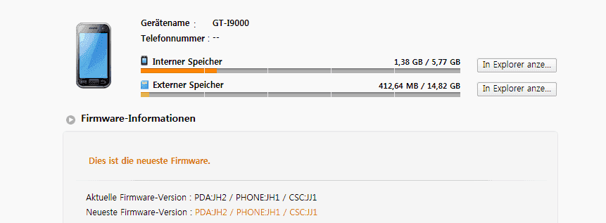

was geht nicht - welche pda/csc/phone-version zeigt dir kies beim update-versuch an?
Hab ein bild hinzugefügt
das ist firmware vom usa/canada markt !? - regpatch - usa/canada kies laden oder gleich odin verwenden

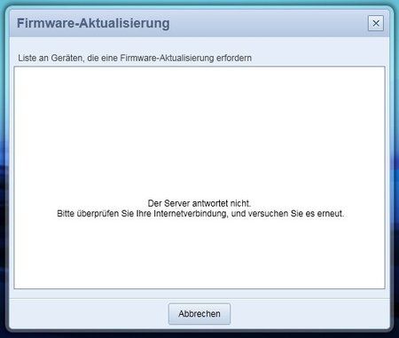

Bei mir kommt folgener Fehler: Reg Patcher ausgeführt, XEU ausgewählt, was auch alles ist. Server Problem..
