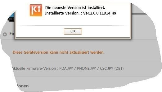

Hatte ich mit Kies 2 auch; bei mir hat geholfen:
Kies 2 als Admin ausführen
es gibt zwei neue Kies 2 Version (2.0.0.11011_16_5 und 2.0.0.11014_49_2).
Mit der zweiten klappt es bei mir...
edit: außerdem sollte allerdings kein FW-Update vorliegen -
Naja, er sagt ich kann CSC von JP6 auf JP7 updaten
nicht schlecht...
dann schau ich auch mal bei mir...:)
Und es funktionert... Danke!
edit:
Hat sich erledigt.
Krass, hängen die von Samsung soweit hinterher? JP7 war doch im Herbst letztes Jahr oder?
