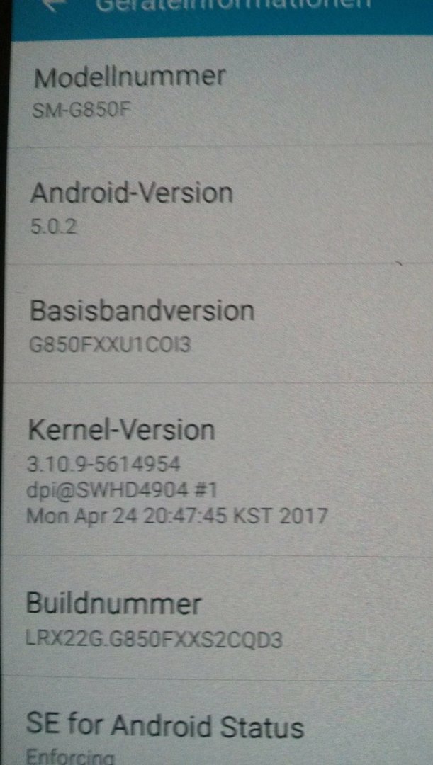

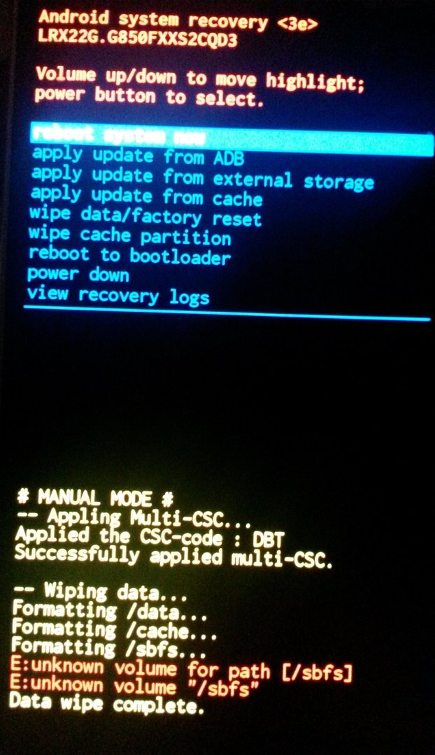

Hi, in diesen Thread möchte muß ich mich nun auch als Patient einklinken.
Samsung Galaxy alpha, SM-G850F
Bootloops nach kurzer Laufzeit sowohl mit Originalfirmware als auch wiederhergestelltem Custom-ROM (putzigerweise hält es am Netzteil etwas länger durch, ist natürlich auch nicht mehr der frischeste Akku), die zuletzt installierte Stockrom rebootet nun bereits bei der Initialisierung. Egal, da eher zweitrangig in Anbetracht der "E:unknown volume for path [/sbfs]" bzw. "E:unknown volume "/sbfs"-Meldung.

Kannst du mit installierten Custom Recovery die /sbfs Partition manuell Formatieren?

Glaube nicht, an die Partition kommt man nicht ran. Jetzt ist wieder Stock drauf, hatte einiges versucht, div. TWRP-Backups, versch. Originalfirmwares, seit Mitte Oktober nicht mehr angefaßt.. Verschiedene Suchergebnisse endeten ohne Lösung.
