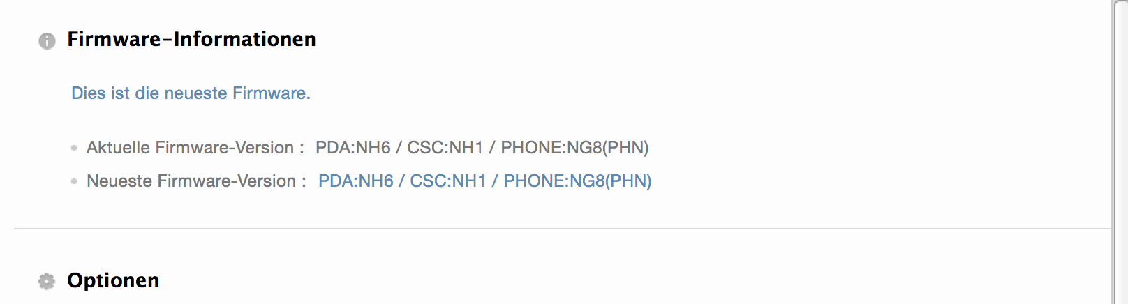

Via Kies 3 ohne Branding . Bin mir zimlich sicher das das gerät für holland war ,weil die grundsprach hollendisch war.Firmware is aber ganz normal NG8

Habe das polnischen Gerät, update wird angeboten.
Hab aber leider das gleich Problem wie Henere.
@MaxiXD
Aber dann scheint es eher das Problem zu sein das er nicht die aktuelle Info vom Update Server erhält. Liegt also nicht am Fone denke ich.
Hast mal Kies neu installiert?
@MRSilverstone habe es vor einen tag erst installiert aber werde es nochmal neu instalieren . Auf Kies für mac zeigt er mir auch keine update an
