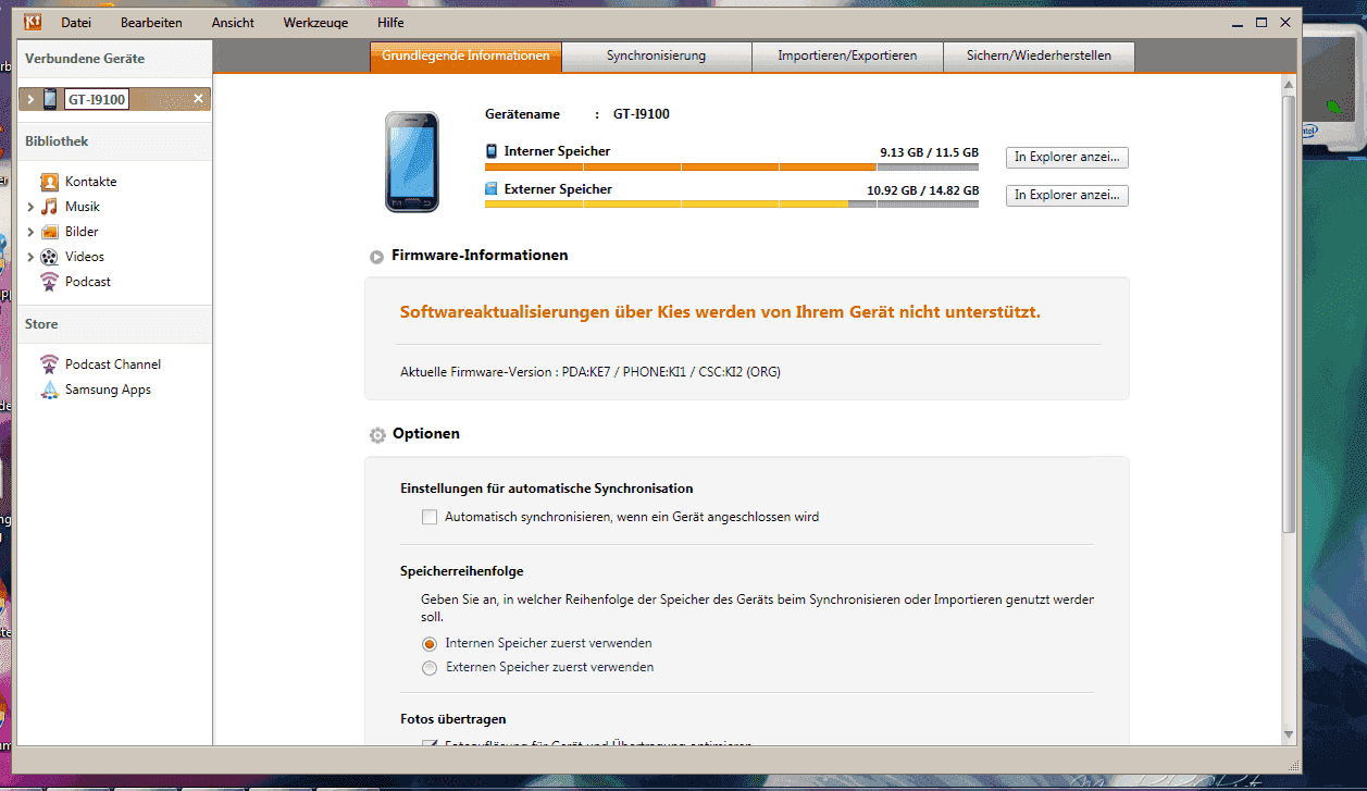

bei der Aktualisierung der Firmware von Android 2.3.4 auf aktuell Android 4 habe ich mit meinen Gallaxy S2 (GT19100) mit Kies, aktuelle Version 2.32.12056, ein Problem mit der USB Verbindung PC zu S2. Nachdem die Verbindung hergestellt ist, schaltet sie sich beim Aktualisierungs Start aus mit der Anzeige "Bitte schließen Sie ein Gerät an". Am PC wird aber die Firmware geladen, nur installiert werden kann sie ja nicht, wenn kein Gerät angeschlossen ist. Auch nach der Verbindungsfehler-Suche, mit und ohne Neustart ändert sich nichts.
In den Anhang ist ein Hinweis der mir schon zweimal angezeigt wurde, leider kann ich damit nichts anfangen, kann mir jemand helfen?
Heinz
