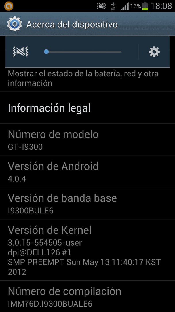

Hier in Buenos Aires, Argentinien, hab mir heute das S3 gelauft. Es ist nicht gebrandet.
Läuft auch ganz super, aber das OTA-update läd zwar 100% runter, das S3 bootet erneut, aber bei 32% bricht der Aktualisierungsprozess ab.
Per Kies wird mir gesagt, dass mein S3 keine Updates unterstütze!
Oh je, was mach ich nun?
Ich füge euch einen Screenshot der Systemübersicht bei

Solange die 4er-Kombination aus Product Code, PDA, Phone und CSC-Package nicht mit einer von Samsung auf seinen Servern hinterlegten Zusammenstellung übereinstimmt, gibt's keine Aktualisierungsberechtigung seitens der beiden on-line-Flasher Kies und (F)OTA.
Sehr oft scheitert es aus Erfahrung daran, dass die meisten Nutzer sich nirgends notiert haben welchen Product Code ihr Gerät (gerade) hat. Leider kann diesen jedoch seit 4.0.4 nicht mehr mit dem USSD *2767*4387264636# abfragen.

warum soll die IMEI fehlen?
Die wird nur unter Info -> Status angezeigt und auf dem screenshot ist nur der Info Bildschirm zu sehen.
@Fetito lad dir das passende Update bei Sammobile runter und flash via Odin.
