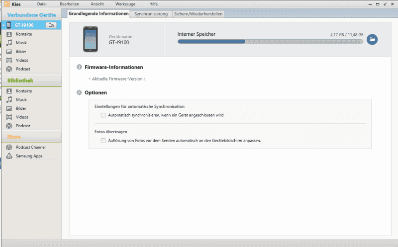

Frage in diesem Zusammenhang. Wenn ich mein SGS2 mit Kies verbinde funktioniert das zwar, allerdings prüft er nicht mehr auf Firmwareupdates.
Alles andere funktioniert. Woran kann das liegen?
Und wo kann ich sehen ob die neue FW von Samsung bereits für mein Gerät in DL verteilt wird? Hab noch 4.0.4
In Kies schaust du oben bei "WERKZEUGE" dann " Firmware Aktualisierungseinstellungen.
Da sollte dann auch ein Kacken sein.

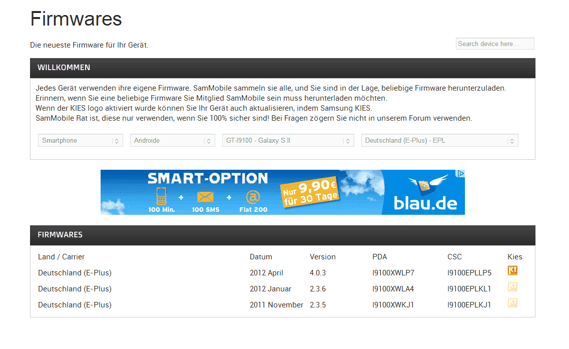

Hallo, ich habe die Firmware: PDA:LP7 / PHONE:LPS / CSC:LP5 (EPL)
In Kies wird mir immer gesagt das es die neuste Firmware-Version sei.
Mein Handy hat die Android-Version 4.0.3.
Ich raffe es nicht, kann mir bitte wer helfen?
Ja, so ist es. Laut sammobile.com ist E-Plus noch bei der 4.0.3.
Lizzy1965
Und das heißt was?
Entschuldige, ich bin nicht gerade fit in Sachen Firmware etc. aber was kann ich jetzt machen um Jelly Bean zu bekommen?
