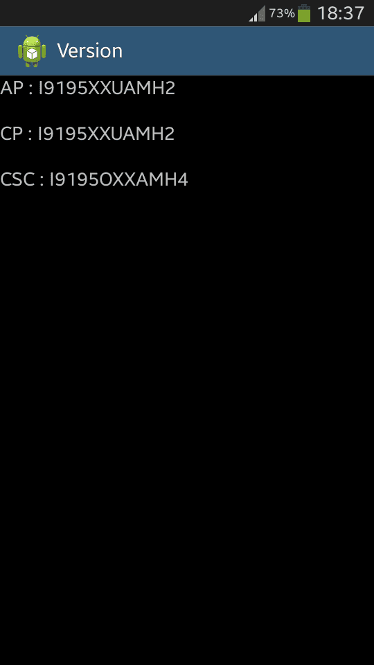

Hallo!
Habe das Handy vor 1,5 monaten bei Medimax gekauft, dürfte also kein Branding drauf sein und es zeigt über das Software update keine Aktualisierung an und bei Kies kommt die Meldung "Softwareaktualisierung über Kies werden von ihrem Gerät nicht unterstützt".
Habe Samsung Kies :2.6.113105 7 neueste Version
Basisbandversion:I9195XXUAMH2
Buildnummer:JDQ39.1995XXUAMH2
Hoffe ihr könnt mir weiterhelfen.
Danke und frohe Weihnachten.

Ist dein Gerät gerootet?
Gib doch mal "*#1234#" und Screenshot posten?
Dann schaue im Recovery (Vol. Up-Taste + Home + Powertaste) was für ein CSC-Code du hast?
Das Gerät ist nicht gerootet, mich wundert halt nur das alle hier über updates reden nur ich keins bekomme.
Erst mal wird jedes(!) Gerät mit einem Branding ausgeliefert, und sei dieses auch nur für eine politische Region.
Und so lange Samsung nicht von allen(!) von einem Product Code umfassten Netzanbietern die ausdrückliche Zustimmung zur Verteilung einer Aktualisierung erteilt bekommt, wird es an die entsprechenden Geräte auch nicht ausgeliefert.
Aber zwingt Dich ja niemand dazu einen der beiden on-line-Flasher Kies und (F)OTA zu benutzen. Du kannst ja schließlich auch den off-line-Flasher Odin verwenden, und der schwert sich nicht um die Zustimmung irgendwelcher Netzanbieter! ;)
Habe jetzt über den Samsung Support erfahren warum keine akualisierung bei mir möglich ist. Habe bei Medimax ein französiches Gerät erwischt und somit sind in Deutschland keine Updates möglich. Ich soll versuchen es umzutauschen.
