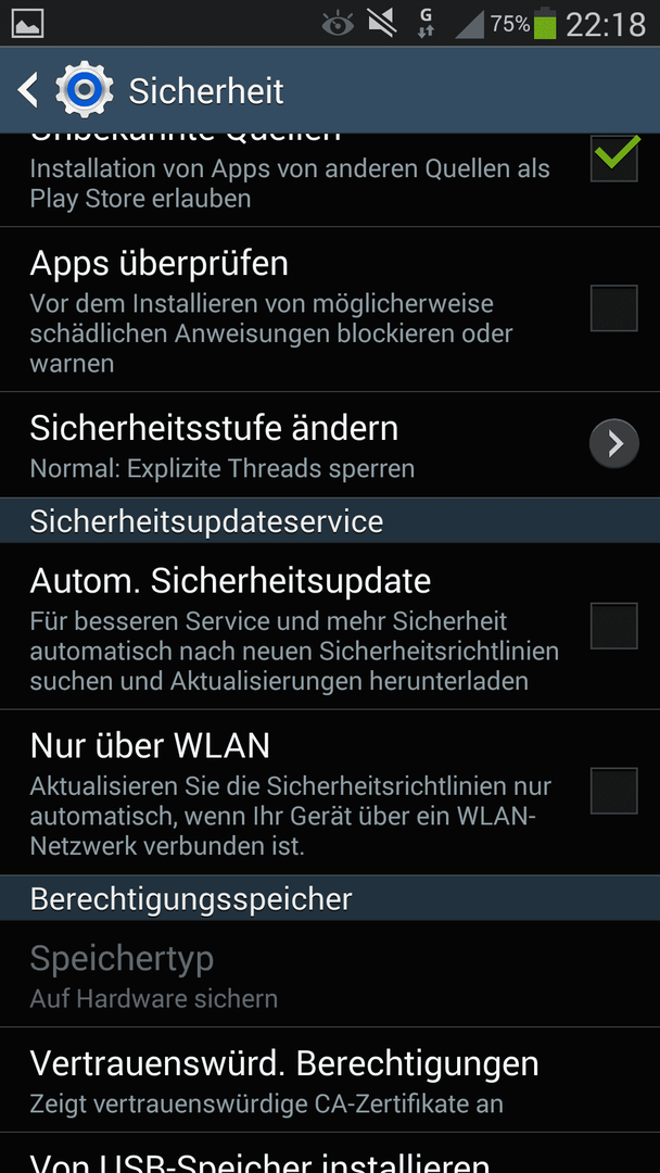

In den Einstellungen unter "Sicherheit" hab ich übrigens gefunden, dass man die "Penetranz" dieser Prevention Information beeinflussen kann. Man kann einstellen, ob die Überprüfung der Apps "Normal" oder "Hoch" ist. Diejenigen, die Probleme mit einigen Apps haben, können ja mal schauen, wo die Option steht.

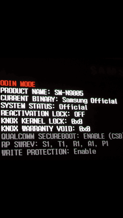

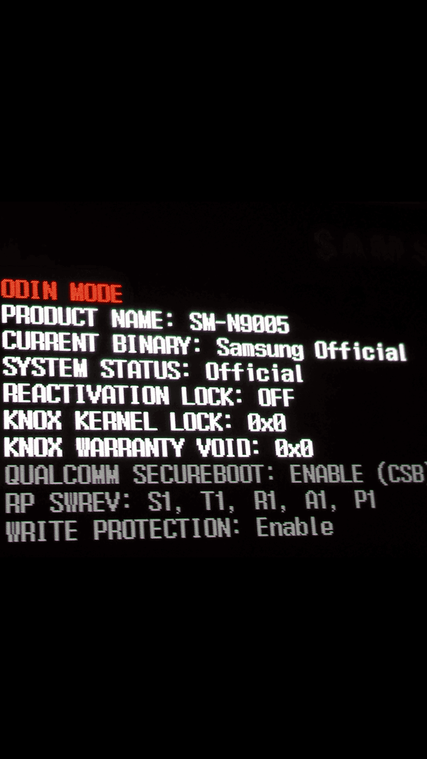

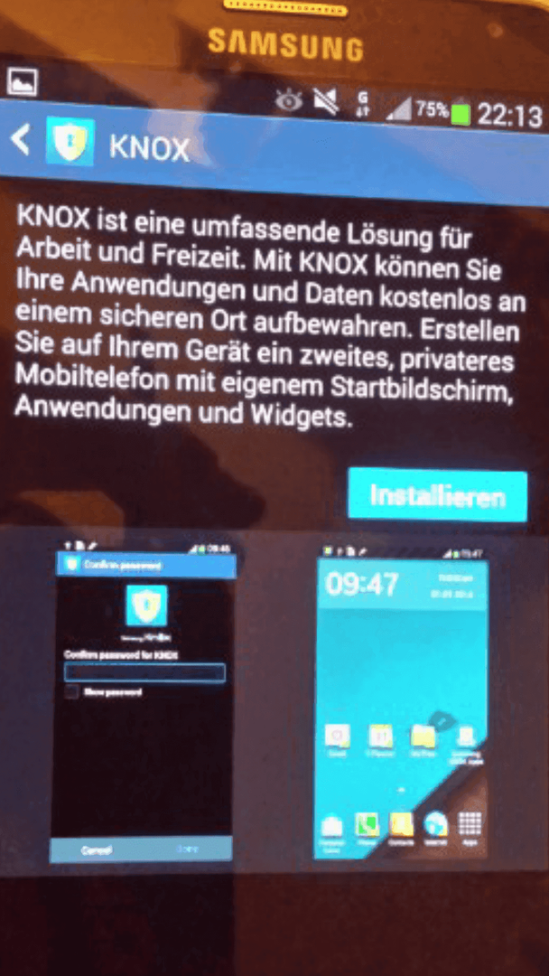

Hier mal zwei Bilder vom Note 3:
Wenn man das Knox Icon im App Drawer antippt sieht man Foto 2, mit "Installieren" Button.
Das erste Bild ist von den Einstellungen bei dem Punkt "Sicherheit".
So sieht es auf dem neuen Note aus, und ich denke beim S4 wird es genauso sein. Zum Container einrichten habe ich nichts gefunden. Wahrscheinlich geht das erst nachdem man den "Installieren" Button benutzt hat.
Edit: Noch ein Bild vom Downloadmode dran gehängt.
