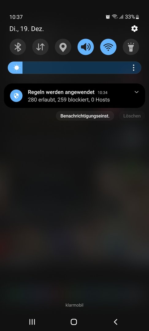

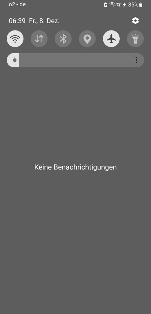

Ist dieses "milchige" Overlay der Schnellauswahl irgendwo einstellbar (Transparenz)?
Ja, über die App GoodLock und dessen Modul Quickstar
Reaktionen: OnkelLon
@hjfghjg unter "Style your own Quick Panel"
Das aktivieren und ein neues anlegen. Da kann man dann die einzelnen Farben etc. einstellen
Theme Park wird dann ebenfalls benötigt!

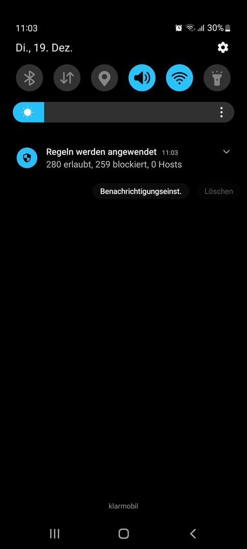

Auf die Schnelle in Android 13!
Vorher:
Nachher:
Geht dann auch direkt in Theme Park 😉

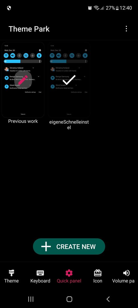

@hjfghjg siehe:
Ich habe aktuell "nur" ein eigenes Quick panel erzeugt. Alles andere ist separat.

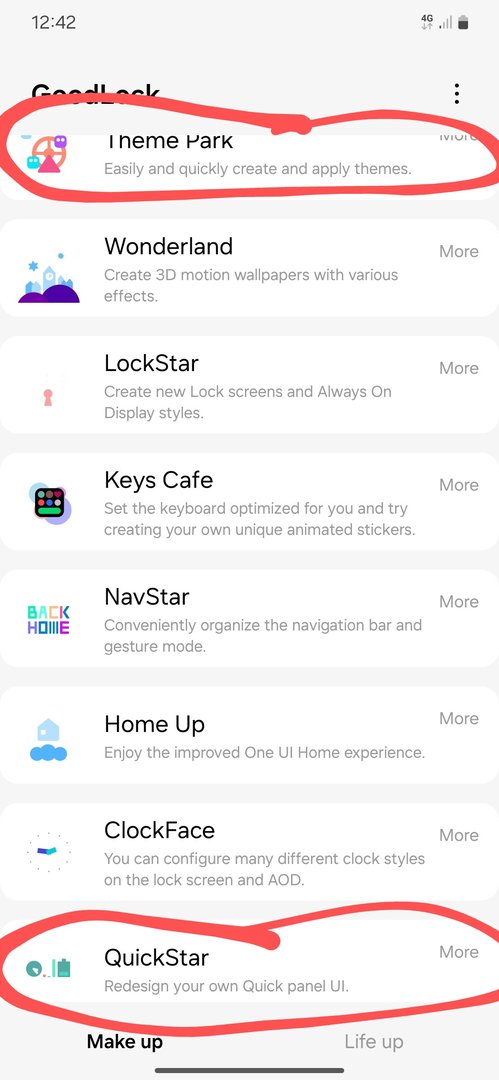

junge junge junge
Hier mein lieber, extra für dich ;)
Weg über Quickstar (nicht Theme Park)
Da steht nirgends was von

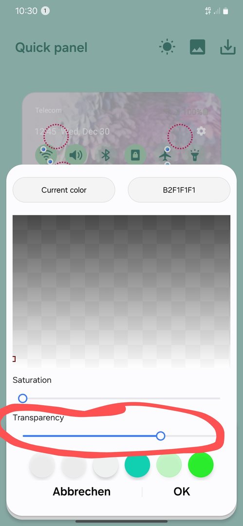

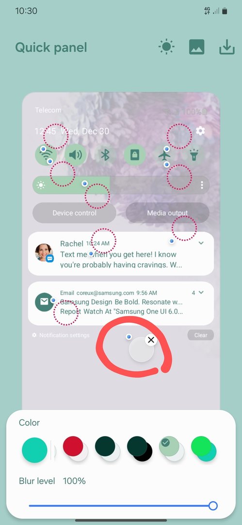

@Hego.dmsk ja, für vorinstallierte "Quick panel Themes"!
Um die Transparenz zu ändern, musst du ein eigenes erstellen, was dann in Theme Park separat für das Quick panel erstellt werden kann 😉
