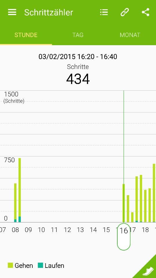

Vielen dank ;) hier der Screenshot von heute mittag, er zählt nicht mit.

Hm .. seltsam .. hast du das Handy an einem besonderen Ort? Oder trägst du es immer bei dir? Vllt mal einen Hardreset gemacht? Evt. mal neugestartet ... ?! App kann man neu installieren ... aber hast du sicher schon alles gemacht?
Ne habe es eigentlich nur in der Jeans in der Hosentasche. Ja habe vor dem update und nach dem update sowie der neu Initialisierung ein doublewipe gemacht. Ja habe alles gemacht außer sie deinstalliert und neu installiert, dachte vielleicht ist ja die shealth Datei in der Rom fehlerhaft, aber dann viel mir ein, das ja nach dem einrichten erstmal kräftig aktualisiert wird...

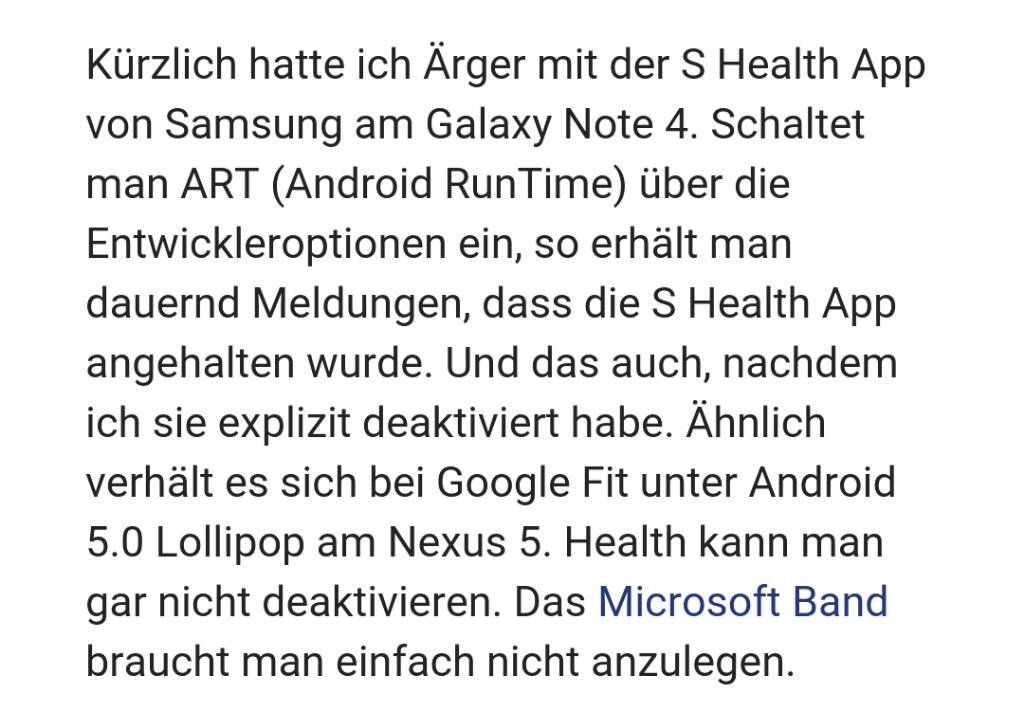

Lässt den Umkehrschluss zu das der ganze Kram mit dem ach so tollen ART zu tun hat

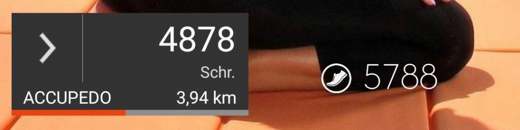

Zum anderen auf der Suche nach einer Alternative Accupedo gefunden. Da allerdings fällt wieder der Akkuverbrauch negativ auf. Und unterschiedlich zählen tun sie auch.. Grummel

Hab S Health gestartet und nach nicht einmal 5min ist es wieder abgeraucht...Samsung hat sich auch noch nicht wieder gerührt. Wer an Alternativen denkt, Accupedo - recht umfangreich aber vom Akkuverbrauch auffällig.Das lustige als ich mit meinem Güterzug unterwegs auf der Lok am Fahren war hat er die Erschütterungen auch mitgezählt. Hab auch mal angeglichen , es lief dann eine zeitlang fast auf den Schritt genau und dann war es vorbei.Fetzt nicht. Beste Alternative, vom Akkuverbrauch her gar nicht erst erwähnt und zählt echt faszinierend genau mit Pedometer for Kitkat. Gibt es in einer freien und in einer Donate Version für 2,26€.:thumbsup: Leider nur in Englisch.Aber beide stürzten nicht einziges mal ab.Ich hatte noch ca. 5 andere drauf die aber alle tolle Sachen zählten, ist vor allem lustig wenn man schläft und das Telefon lädt und Schritte zurückgelegt werden.

Dann hat man auch das leidige Schrittzählerproblem nicht mehr.Mein Knox hat eh auch schon angesprochen und ART ist bescheiden im Vergleich zu Dalvik
