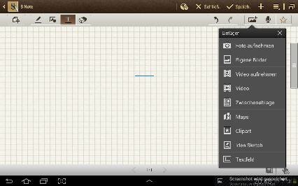

Ich habe ewig nix mehr in S Note gemacht, aber ich hatte in Erinnerung, dass ich mit diesem Knöpfchen
attachment.php
per Tastatur eine Textbox erstellen kann, und zwar an einer beliebigen Stelle.
Jetzt habe ich mal wieder in S Note was probiert, und die Funktion nutzen wollen.
Aber wenn ich diese Funktion auswähle sitzt der Cursor links oben im Eck, ich könnte nun ganz toll einen Brief anfangen, aber Achsen mitten im Blatt beschriften ist nicht drinne.
Kann man die Textbox nimmer an jeden beliebigen Ort packen?
Nebenbei, bei der "Handschrift zu Text" ist es auch eine halbe Geburt nach einer Eingabe an einem anderen Ort zu schreiben, ich habs nur geschafft indem ich sozusagen die erste Eingabe auf dem Knopf oben an der Leiste bestätigt hatte.

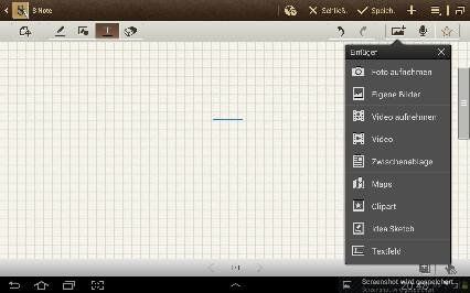

Um Textfelder an beliebiger Stelle zu platzieren, musst du oben rechts auf den "Bild hinzufügen" Knopf drücken.
Unter "Textfeld" kannst du dann das Textfeld einfügen.

Danke. Ich könnt aber schwören, dass ich mit dem von mir markierten Knopf früher Textfelder an verschiedenen Stellen erstellen konnte.
Diese Funktion ist also tatsächlich nur ein "Schreibmaschinenmodus"?
Das es sowas gibt, ok. Aber in die Schnellwahl packen??? Naja, da fände ich die frei schiebbaren Textfelder wichtiger.
Wobei ich SNote ohnehin kaum nutze, lediglich um mal eine Grafik zu basteln.
