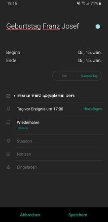

Musst die einmalig in den Kalender übertragen dann klappt das auch.
Von den Kontakten aus kannst du das Datum anklicken und landest direkt im Kalender, einmalig 20-30 Sekunden pro Person und fertig.

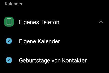

Habe jetzt im Side-Panel diese Checkbox entdeckt, auf dem Telefon gespeicherte Kontakte mit Geburtstagen sollten angezeigt werden:
[doublepost=1547487181,1547487115][/doublepost]@cad Warum Drittanbieter-Software nutzen wenn man es auch mit Bordmitteln hinkriegt?

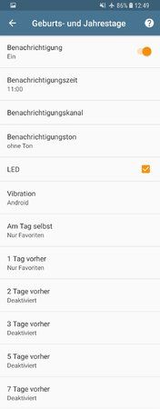

In aCalendar kann man für die bereits in den Kontakten gespeicherten Geburtstage festlegen, wann man erinnert werden möchte. Auch an Vortagen. Auch der Benachrichtigungskanal kann eingestellt werden (ab Android Oreo) Siehe Screenshot.
Diese Einstellung ist unabhängig von anderen ganztägigen Ereignissen, an denen man vielleicht anders oder gar nicht benachrichtigt werden möchte.
