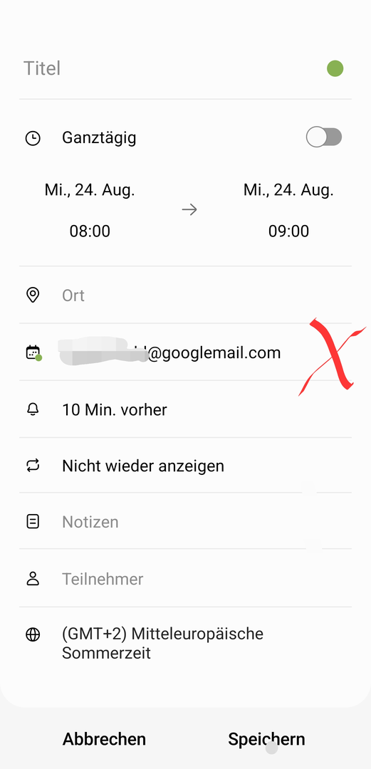

Prinzipiell solltest du im S5 Mini mal die Termine angucken. In welchem Konto sind die gespeichert?
Was meinst du mit Konto? Habe die Termine einfach direkt eingetragen in den S-Planner.
@EddyMX
Ist halt eine gefühlte Ewigkeit her, aber gabs beim S-Planner das Auswahlfeld nicht?

Doch, gibt es. Habe da auch einen Haken drangesetzt.

@EddyMX Terminen werden nicht in einer Kalender-App gespeichert, sondern im Kalenderspeicher von Android. (Es gibt Ausnahmen, die sind hier aber irrelevant). Egal welche App du verwendest.
Und wenn du in der App Google als Kalenderort gewählt hast, dann ok.
Du musst aber in den Einstellungen des Gerätes unter Konten die Synchronisation des Kalenders aktivieren,sonst wird natürlich nicht synchronisiert.
