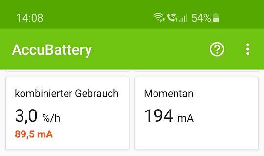

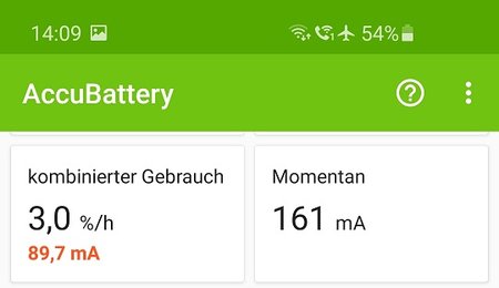

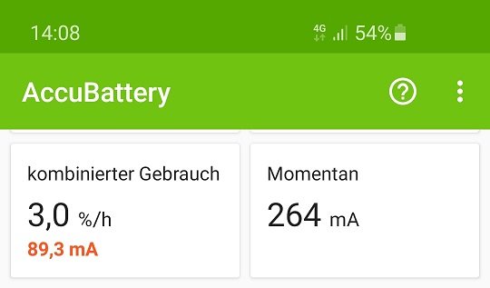

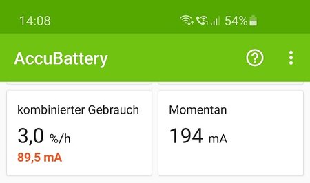

Kleiner Vergleich:
4G Netz mit recht gutem Empfang: 240-270mA
WLAN+WLAN Call + Mobilfunk (ohne Mobile Daten) 190-210mA
[Hier macht es übrigens keinen Unterschied ob ich im Hintergrund auf "4G, 3G, 2G" stelle oder auf "Only 2G"]
Flugmodus+WLAN+WLAN Call 140-170mA
Hab noch was hinzugefügt ^^
