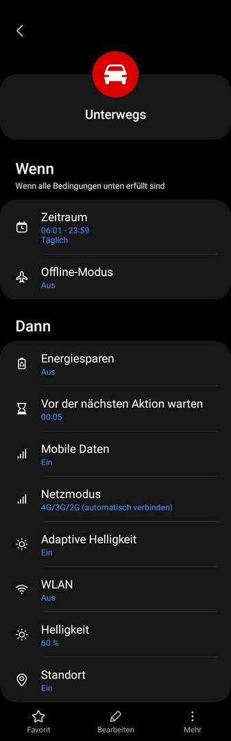

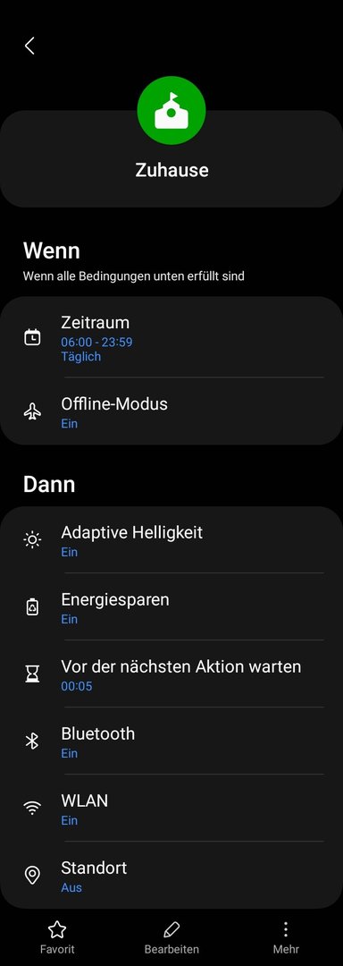

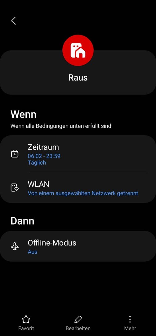

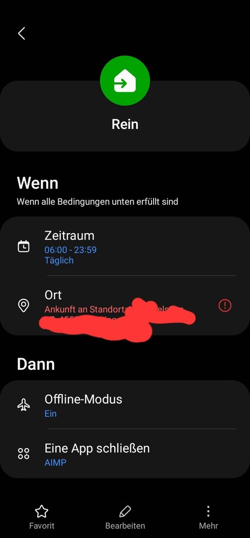

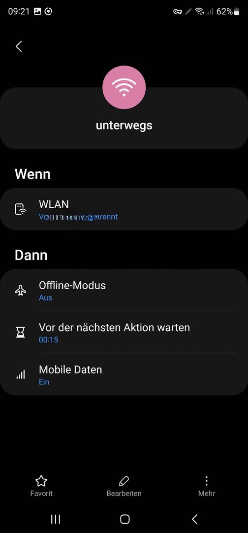

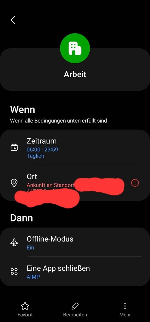

@Doowy Yo! Habe meine damaligen Routinen auch noch mal überarbeitet, weil ich eigentlich permanent Zuhause den Flugmodus aktiviert haben wollte. Nur wenn ich mein Castle oder die Arbeit verlasse, sollte das Phone Mobilfunk einschalten.
Den genannten ADB Tipp habe ich nicht angewandt, die Routinen sind vielleicht deswegen ein wenig tricky. Hatte genau mit dieser Abhängigkeit von Flugmodus und Wlan zu tun.
Habe es dadurch gelöst, das zwei Flugmodus auslösende Routinen den jeweiligen Zustand (...auch zwei Routinen ) im Flugmodus definieren.
Wichtig war für mich auch, nicht ständig die Standortdienste aktiviert zu haben (...werde wohl immer ein Akkusparhonk bleiben 😆 )
Schau mal im Anhang, ob dir der Routinenaufbau im Groben so hilft.
An alle anderen Spezies hier...bitte keine nerdigen Klugscheißereien...only konstruktive Kritik 😁...vielleicht geht's ja auch einfacher🤣

Danke @Mister Lon
ich habe es mir mal angeschaut.
Es bedeutet, das es ohne die zwei weiterern Routinen mit dem Standort nicht funktionieren wird?
Da ich in der Arbeit kein Wlan habe, bräuchte ich vier Routinen?

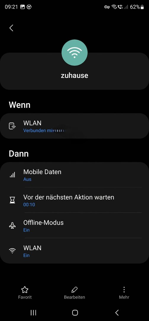

@maik005
Hier meine Routinen.
"Aktionen rückgängig machen" habe ich deaktiviert (auch aktiv ging es nicht)
Aber es stimmt schon wie @Nichts geschrieben hat, dass ich damit in einer Dauerschleife hänge

@Doowy
Statt nur die WLAN Verbindung als Auslöser zu nehmen zusätzlich noch den Standort dazu?
@maik005
Das mit dem Standort werde ich mal ausprobieren.
Könnte es aber dann sein, dass es evlt. ein Problem gibt, wenn ich an meinem Standort angelangt bin und ich aber noch kein Wlan-Netz habe?
Dann ist es im Flugmodus und hat gar keine Verbindung.
@Doowy
Standort würde ich nur für die "unterwegs" Routine nehmen.
Also wenn von WLAN xxx getrennt UND nicht an Standort X, dann Flugmodus aus?

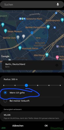

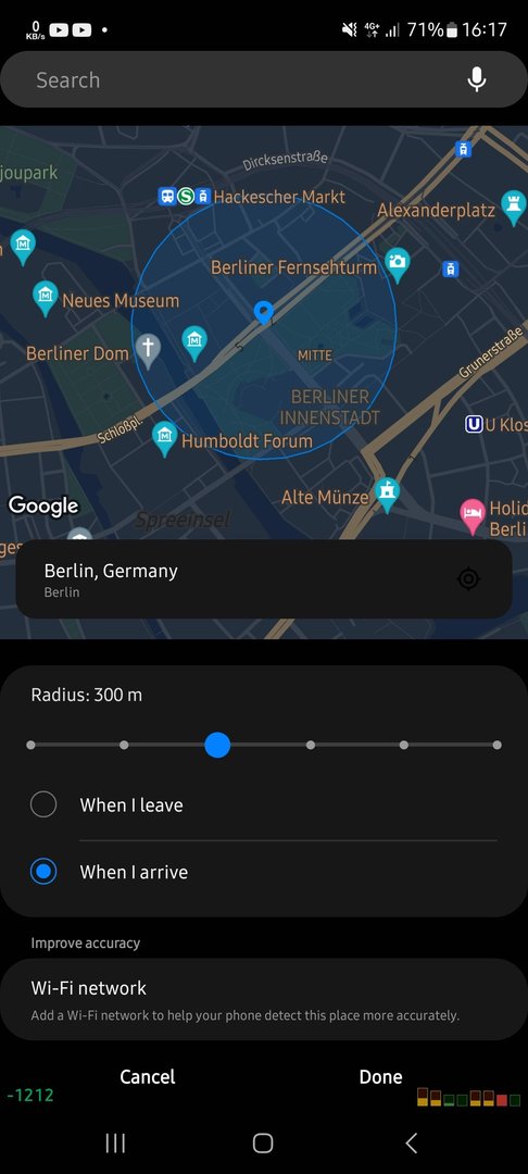

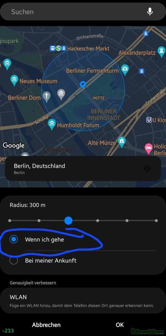

Kurze Verständnisfrage: bei der Routinebedingung ORT gibt es die beiden Varianten "wenn ich gehe" und "bei meiner Ankunft". Sehe ich das richtig, dass es nur eine schlechte Übersetzung ist und eigentlich bedeutet "am Ort" bzw. "nicht (mehr) am Ort"? Macht logisch ggf. einen wesentlichen Unterschied.
Danke!
So wie ich das verstehe passt die Übersetzung schon.
Die Routine mit "bei meiner Ankunft" wird aktiviert, wenn man am gewünschten Ort ankommt.
Die Routine mit "wenn ich gehe" wird aktiviert, wenn dieser Ort verlassen wird. Man muss also an diesem Ort gewesen sein, um die Routine auch auszulösen.
"Am Ort" bzw. "Nicht mehr am Ort" ist zeitlich gesehen eher unklar, wann die Routine nun gestartet werden soll. (Bzw. logisch betrachtet, müsste die Routine ständig gestartet werden, da es ja keinen fixen Auslösezeitpunkt gibt)
Reaktionen: junkyde und maik005
Ja, ok, wenn der Ort die einzige Bedingung ist, macht das so schon Sinn.
Ich kombiniere aber mit der zweiten Bedingung ZEIT (Zeitraum oder feste Zeit). Dann müsste es logischerweise (jedenfalls nach meinem Verständnis) so sein, dass zu dem Zeitpunkt, zu dem erstmals beide Bedingungen zutreffen (hätte dann nicht zwingend etwas mit ANKUNFT und GEHEN zu tun), die Routine ausgelöst wird. Richtig oder ist bei ANKUNFT und GEHEN tatsächlich zwingend ein bemerkter Ortswechsel nötig?
Wobei wir eigentlich bei meinem Problem mit dem Standortauslöser wären 😖
Standortabfrage in den Routinen initiieren?
So wie ich das hier bei mir beobachtet habe, ist immer ein zwingender Ortswechsel nötig um diesen Auslöser zu triggern.
Übersetzung ist richtig.
