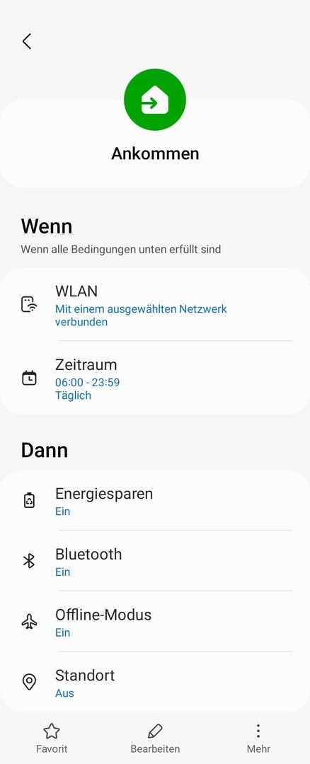

@Mister Lon poste bitte mal einen Screenshot von der Routine.
Energiesparmodus hast du aber nicht aktiviert, oder?
Reaktionen: OnkelLon

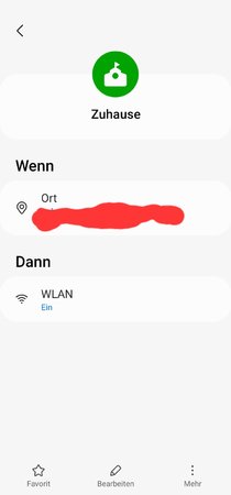

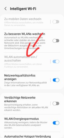

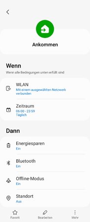

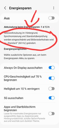

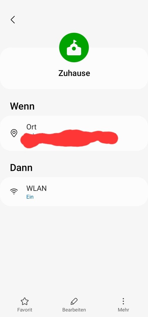

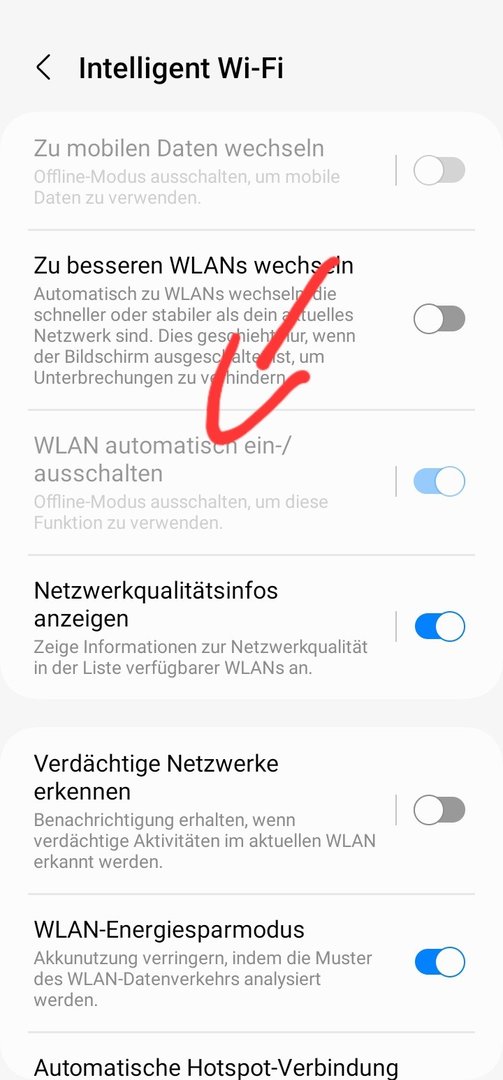

@orgshooter Hallo orgshooter, hier mal die Routinen. Weiß der Teufel! 😳 Bin gerade wieder Zuhause angekommen und was soll ich sagen....es hat geklappt...die Zuhause Routine wurde nicht ausgelöst, wohl aber die Ankommen Routine...und bei nicht eingeschaltetem Wlan hat sich trotzdem mein Phone mit meinem Wlan verbunden.
Ahhhhhhh! Wohl deswegen. (Letzter Screeny, Pfeil)

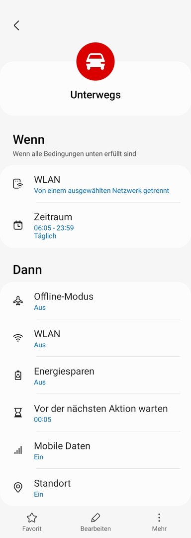

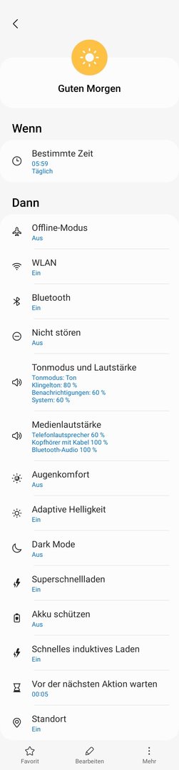

Hier noch die morgendliche Routine, die eigentlich zu einer Standortabfrage führen müsste....tut sie aber partout nicht 🥴
In den Standorteinstellungen ist der Wlan Scan dauerhaft aktiviert.
Frage: Könnte es sein, das die bei mir deaktivierten Nearby Services eine Abfrage des Wlans verhindern?🤔
Verstehe jetzt gerade nicht, wo obige Routine eine Standortabfrage auslösen soll?
Da wird ja nur so einiges ein- oder ausgeschaltet.
@Pagnol Genau....da sind wir wieder beim Titel von diesem Thread 😄
Dann sei doch so gut und verrate mir, was für ein Verständnisproblem ich habe und warum diese Routine so nicht funktioniert....bitte!
Standortabfrage:
Ich sehe in deiner Routine nur Standort. Und da kann man genau "Ein" oder "Aus" wählen.
Von einer Abfrage sehe ich da nichts. :confused2:
Ich glaube, hier hat du was falsch verstanden:
Diese Aktion entspricht dem Klick auf das Standort-Icon der Benachrichtigungsleiste oder dem Einschalten unter Einstellungen - Standort. Damit wird lediglich den Apps, die dies wollen und können die Erlaubnis erteilt, den Standort abzufragen, wenn sie möchten (und generell dazu ermächtig sind). Die Abfrage selbst kommt dann von der betreffenden App und nicht von der Routine.

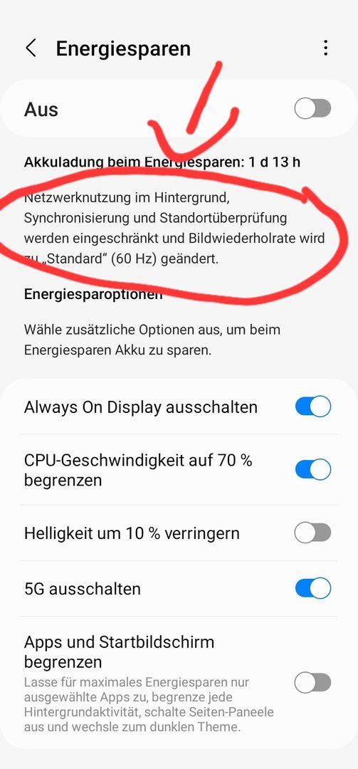

Au Mann! Danke orgshooter 🙌 Es war der Energiesparmodus.....natürlich mal wieder. Hätte ich meine Augen aufgemacht (Screeny), hätte ich mir mein ganzes Gefummele auch sparen können.😖😄
Mit ausgeschalteten Energiesparmodus und aktivierten Standort können jetzt endlich die Routines den Standort abfragen bzw. der Standort das eingeschaltete Wlan erkennen.
So schön der Energiesparmodus auch ist, im laufenden (Routines) Betrieb ist er eine Bitch 😆😉...und deswegen wird er jetzt von mir über Tag komplett deaktiviert.
OT:
Möchte an dieser Stelle auch nochmal daran erinnern, daß der (eingeschaltete) Energiesparmodus auch der Grund ist, warum der Netzwerkmoduswechsel innerhalb einer Routine nicht funzt!
Reaktionen: Poly und orgshooter
