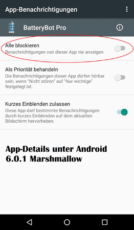

Andere Möglichkeit zum Deaktivieren der Benachrichtigung: Lange auf die Benachrichtigung tippen und unter Android 4.4 "App-Info" anwählen, ab Android 5.0 aufwärts auf das kleine "i"-Zeichen rechts tippen. Daraufhin öffnen sich die App-Details. Wenn die App in den Details nicht "Android-System" oder ähnliches ist, beziehungsweise der Name der App so lautet wie der Dienst (z.b. "Smart Manager") kann man den Haken unter "'Benachrichtigungen anzeigen" entfernen. Ab Android 6.0 (Oder auch schon Android 5.0 :blink:) heißt die Option "Alle Blockieren".
Beim Smart Manager lässt sich der Haken nicht entfernen. Das Update war die einzige Lösung außer der kompletten Deaktivierung der App Optimierung.
