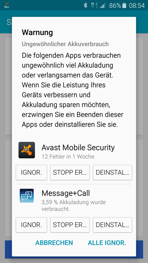

auf meinem S6 Edge treibt ein gewisser "Smart Manager" sein Unwesen.
Er stört immer mit irgendwelchen Feststellungen. Siehe Bild.
Deinstallieren kann man diesen Quälgeist nicht. Finde auch keine Einstellung um ihn zu schweigen zu bringen.
Wenn man eine Meldung quittiert kommt sie in ein paar Minuten wieder.
Habe kein Root.
Weis jemand einen Rat?

erledigt...
Unter Töne und Benachrichtigungen habe ich eine Möglichkeit gefunden die App Smart Manager abzuwürgen.
Das kann aber nicht Sinn und Zweck der Sache sein.
In der Haupsache mecker die als an AVAST rum. Das lies sich auch nicht mit dem Schalter ignorieren ausblenden.
Mal sehen was noch geht.

Wie schaltest du die Optimierung bei dem Smartmanager ab?
Mir ist bis jetzt nur gelungen Meldungen zumindest zeitweise zu unterdrücken.
Ein Zwangsstop funktioniert auch nicht.
Smart Manager starten, dort auf Akku tippen. Dort bei App-Optimierung auf Button "Detail" klicken. Oben den Schalter umlegen von EIN auf AUS.

Jetzt meckert der Smart Manger wieder herum. Stein des Anstosses ist AVAST Premium.
Er will das ich die APP deinstalliere. Ich werde doch meinen Virenschutz nicht entfernen.
Da poppen alle 5 Minuten Meldungen auf. Der sogenannte "Manager" bringt mich noch zur Verzweiflung.
Dem Smart Manager ist der Akkuverbrauch von Avast einfach zu hoch, deshalb meckert er! Das hat mit den Einstellungen bei App-Optimierung vermutlich nur eher wenig bis nichts zu tun, AVAST werkt offensichtlich zu viel im Hintergrund?! Schau dir mal da vielleicht die Einstellungen an ...
Bei mir hat der Manager auch gleich gemeckert, als ich LED-Blinker getestet habe. Da ist mir sofort ein erhöhter Akkuverbrauch aufgefallen, 2h Stunden später hat er auch schon geschrien. Wenn eine App soviel zieht, dass der Smart Manager schreit, ist das u.U. ein guter Grund die App zu entfernen, sofern sich an den Einstellungen nix optimieren lässt.

Habe gestern Avast gegen Kaspersky getauscht. Alle Éinstellungen im Smartmanager wieder aktiviert.
Bis jetzt ist Ruhe im Schacht.
Mal sehen wie es sich in den nächsten 2 Tagen verhält.
opelmeister schrieb:
Na gut, das ist die persönliche Einstellung eines jeden.
Diese Einstellung jedoch gegen solche Apps ist aber durch technische Gegebenheiten begründet ;).
