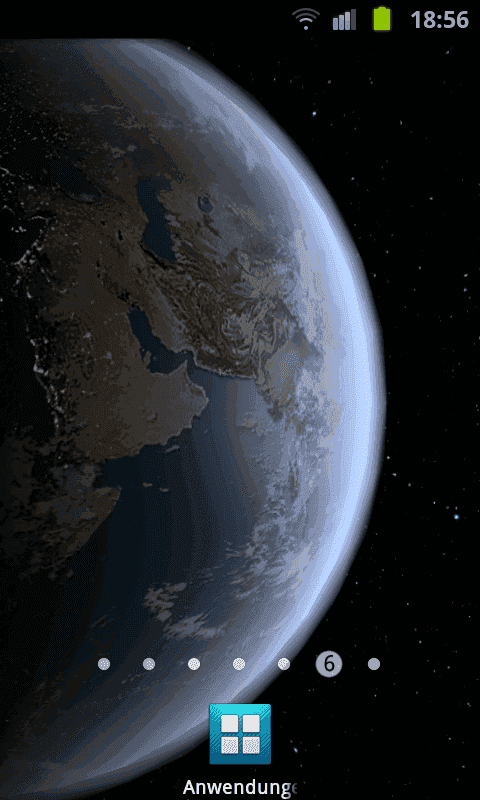

Hallo Leute.
Habe das SGS2 jetzt seit 3 Monaten und hatte bisher keine Probleme. Seit einigen Tagen ist es aber so, dass die Taskleiste nicht mehr komplett ist obwohl ich nichts daran verändert habe. Hab das Gerät jetzt mehrmals neu gestartet und auch teilweise wiederhergestellt, das Problem hat das aber leider nicht gelöst. Wisst ihr wie ich Telefon Kontakte und co wieder in die Taskleiste bekomme?
Danke im Voraus
Anwendungen -> daraufhin Taste links unten -> bearbeiten -> und die gewünschten Anwendungen wieder in die untere Leiste ziehen ... fertig
