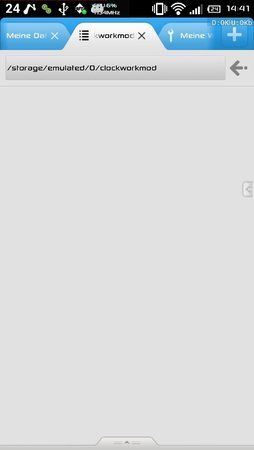

Wo finde ich /sdcard/clockworkmod?
Im CWM finde ich den Ordner, auch wenn ich per adb was drauf pushe, aber im z.B. ES File Explorer finde ich nichts unter /sdcard.
Hmm evtl doch mal den Stock Kernel nutzen, denn eigentlich sagen alle das die v2 noch smoother unterwegs ist.
PS. Cwm Ordner im Anhang.

Also bei mir ist in /storage/emulated/0 der ganz normale Speicher.
In der CWM ist unter 0 dieser auch, aber unter /sdcard habe ich noch einen clockworkmod Ordner, den ich per File Manager nicht finden kann.

/sdcard ist der interne Speicherchip des HTC One's
