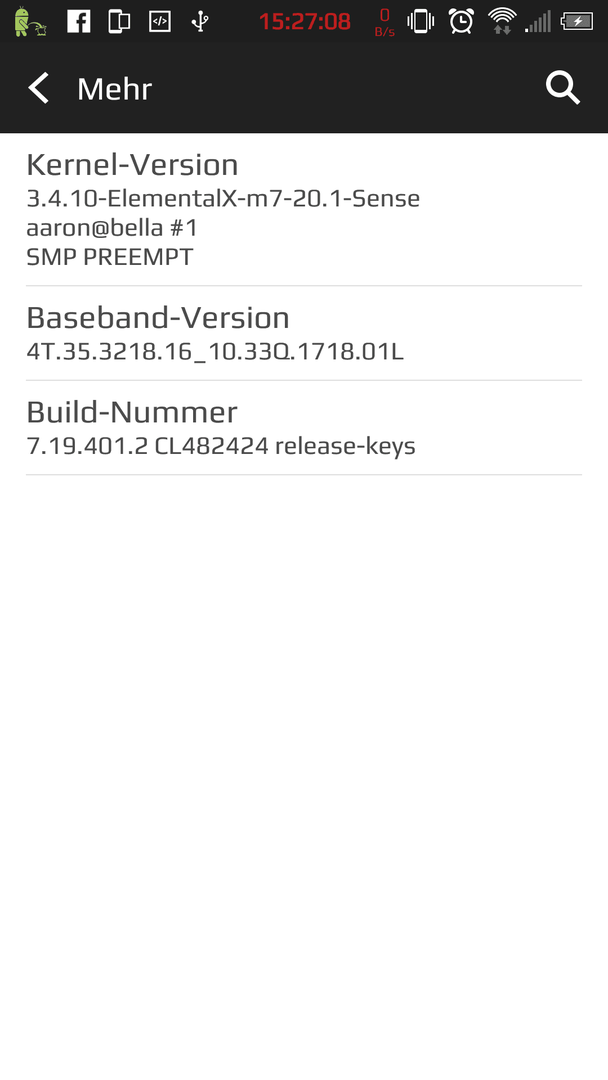

Bei mir arbeitet leider beide app´s nicht. Da steht z.B. beim Wake Gestures " Your device either does not Support kernel Level wake gestures or they are currently disabled" Wie kann ich das ändern?
Diese Funktionen funktionieren nicht mit dem Stock-Kernel. Probiere dazu am besten den ElementalX.
Den habe ich drauf. Elementalx 20.1
Hast du es dann auch aktiviert? Also entweder bei der Installation oder später mit Trickster?
Ich dachte schon das es Aktiv ist.... Wie genau kann ich es aktivieren? Dann Flash ich es evtl. nochmal....
DT2w ist bei mir aktiv und funktioniert, ab und zu....
DT2W musst Du beim flashen im Aroma Installer aktivieren, ansonsten klappts in der Wake Gestures App nicht.
