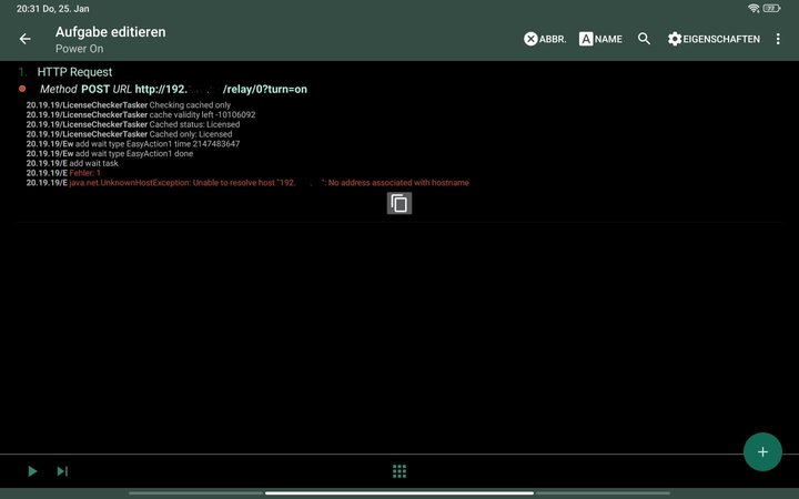

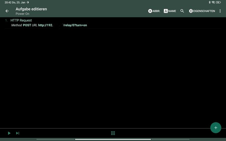

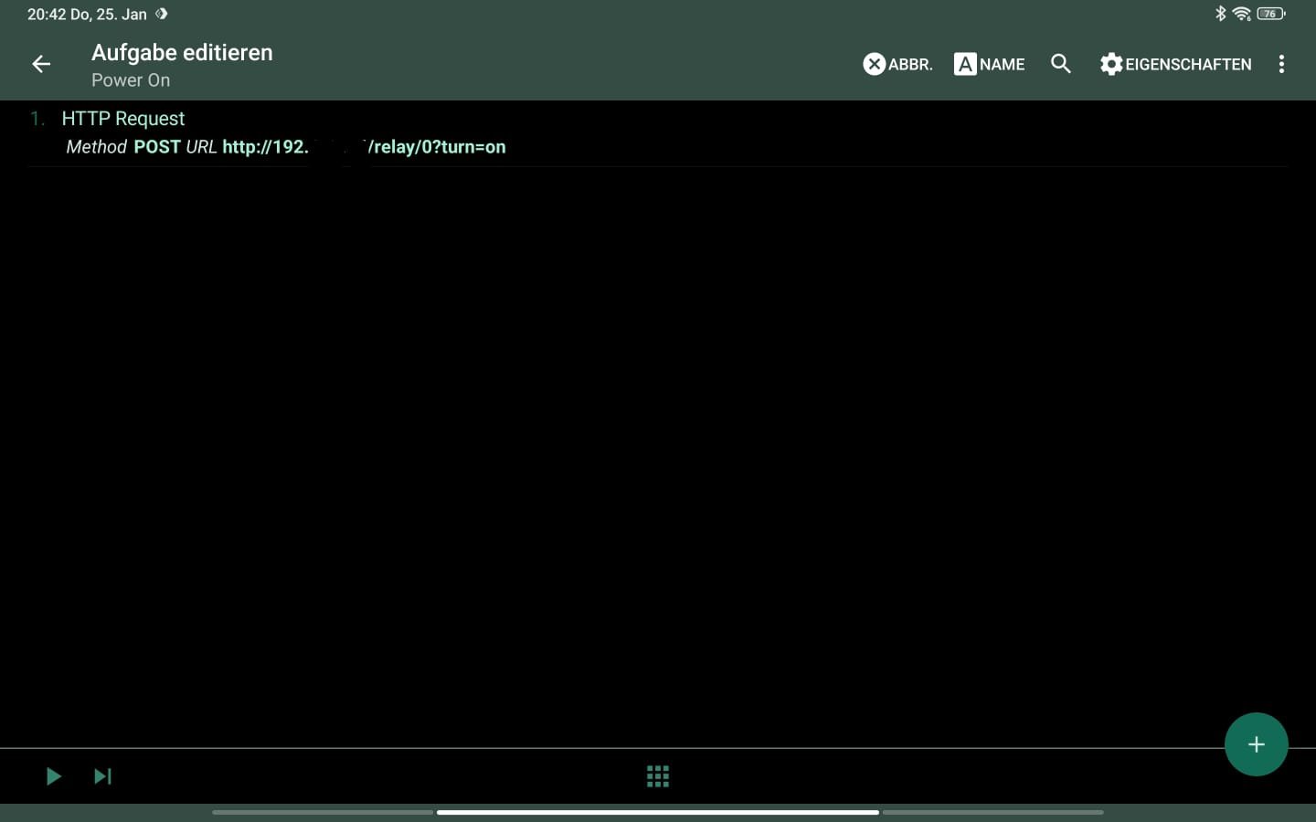

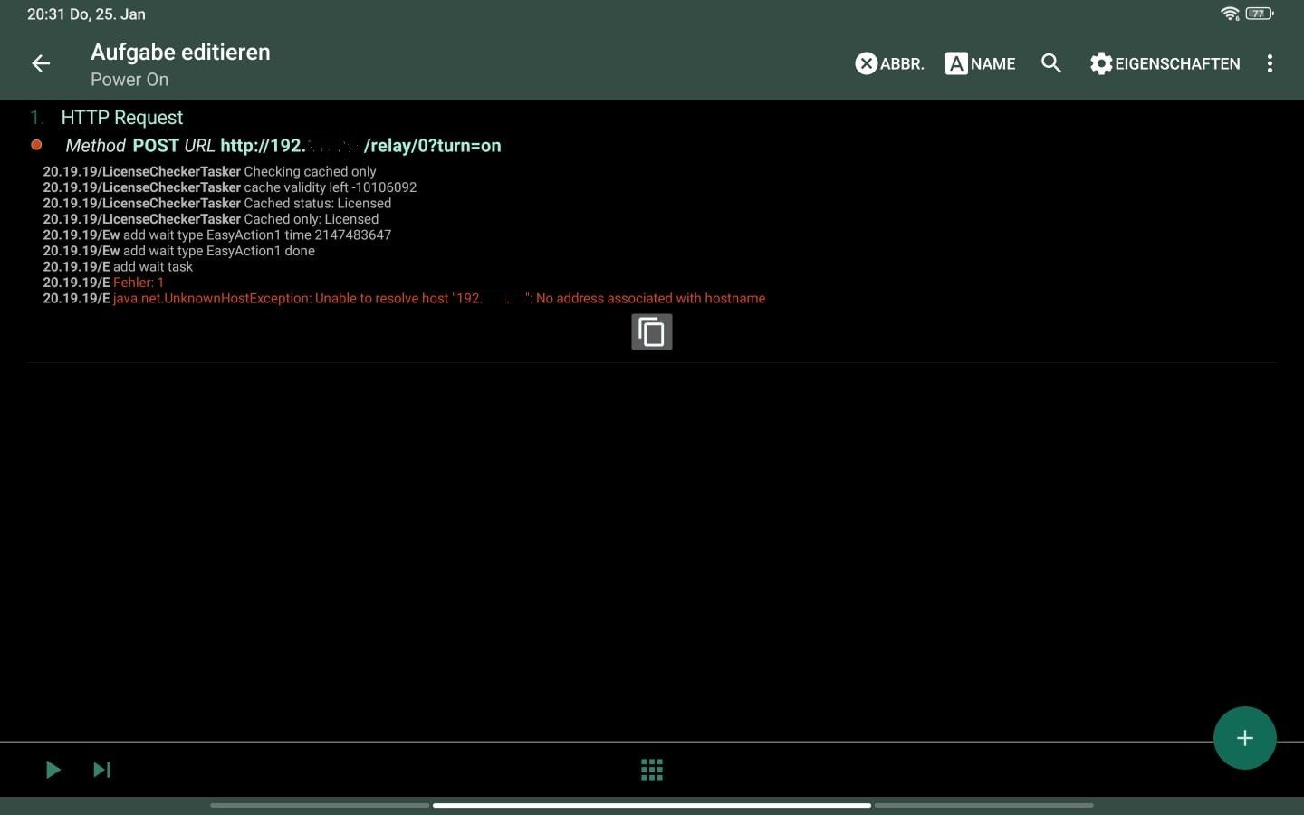

Bei mir kommt eine Fehlermeldung: Unable to resolve host.
Ich habe die URL für meinen Shelly PLug-S:
http://192.168.xxx.xxx/relay/0?turn=on
verwendet. Per Browser klappt es ohne Probleme.

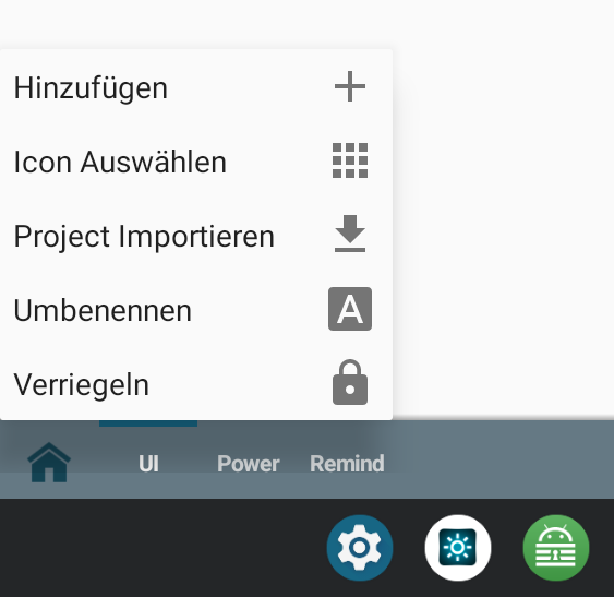

Tasker App für Ladesteuerung. Die relevanten Daten stehen in "Shelly Init" und "Shelly Check Level".
  • Power.prj.xml
Reaktionen: Havana1286 und swa00
Hi prx,
danke für den code. Wo kommt der rein und welche Variablen muss ich ändern - oder muss ich nichts ändern?
Siehe oben für zu ändernde Parameter. Hauptsächlich IP Adresse des Shelly und der Name des WLAN. Relevant noch die Var "Log", mit on gibt's ein Protokoll in der Dir "Tasker". Wird die Funktion "Shelly" gestartet, gibt's eine kleine GUI.

Habe das Problem gelöst. Tasker hatte keinen Internet Zugriff. Nach dem Neustart des Tablets kam. Die Anfrage und ich konnte die Befehle ausführen.
