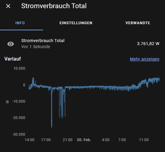

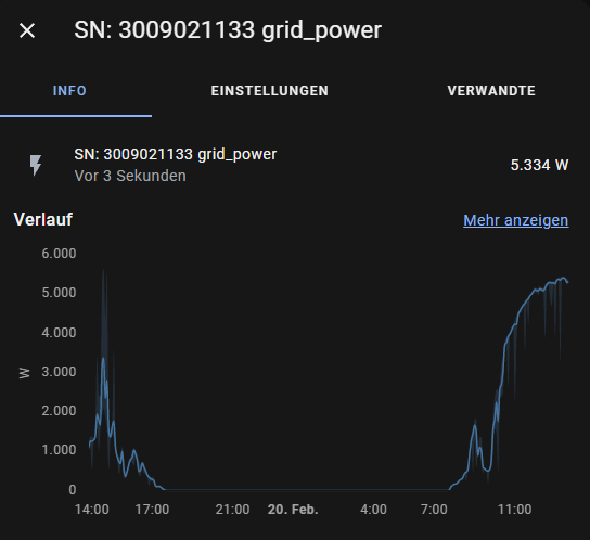

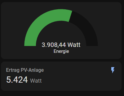

Hier liefert die PV 5,4 -> Überschuss im Haus 3.9 -> Derzeitiger Verbrauch = 1500W
Hier der Verlauf des Verbrauches
Hier der Ertrag der PV
