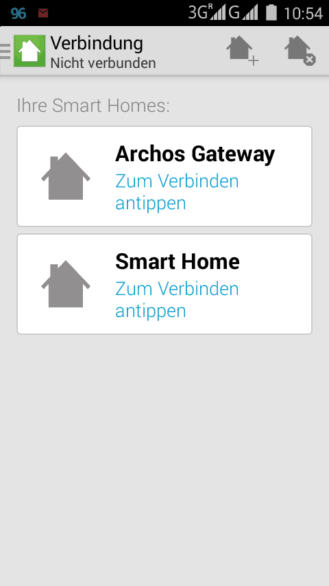

ich hab mir ein 2. Archos Gateway gekauft und frage mich gerade, wie man mit der Smartphone-App zwei Teile ansteuern kann.
das ist alles viel einfacher:
dem zweiten Gateway gibt man einen anderen Namen
und auf dem Smartphone unter Verbindung wählt man oben rechts das Symbol mit dem Haus und Plus.
Dann kann man sich mit dem anderen Gatway verbinden.
eine geclonte 2. App ist nicht notwendig.
Manche Dinge sind richtig simpel.
Sieht dann so aus:

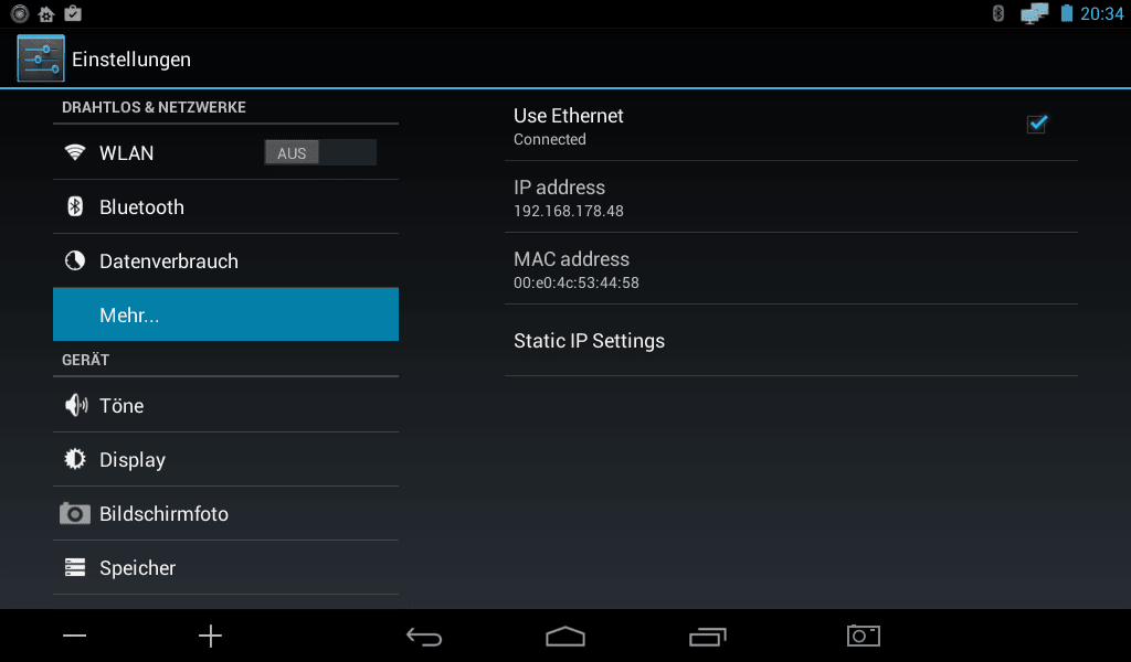

gibt es eine Möglichkeit, das Gateway per LAN einzubinden?
Voraussetzungen wären
OTG am USB Port
installierter Ethernet Treiber
so, alle Fragen zum LAN können mit JA beantwortet werden, somit läuft mein zweites Gateway inzwischen über LAN.
Hier die Einstellungen:

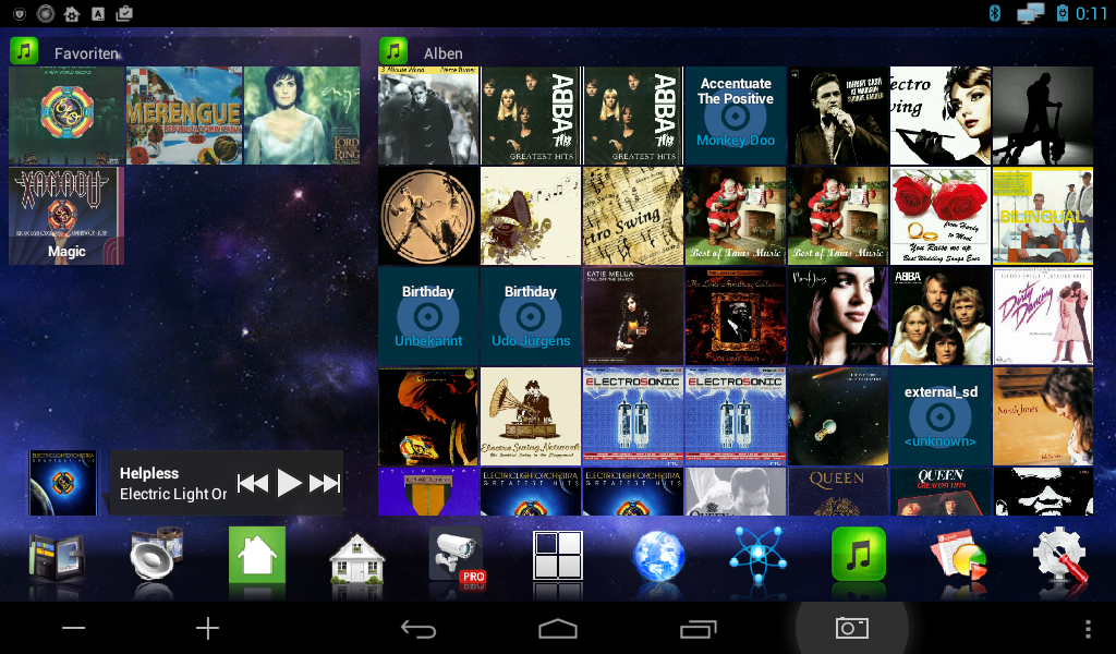

Nächste Frage:
das Tablett wurde ja auch ganz gross als Medien-Streamer vermarktet. Nachdem ich wirklich viele Player ausprobiert habe, gefällt mir hierfür der Archos Musik Player am besten. Ich hab da 2 Widgets auf einer Seite für "Favoriten" und für "Alben" (siehe unten) Da hat man mit einem einzigen Klick die Lieblings-CD laufen. Vorher muss man natürlich die MP3s erstmal überspielt haben. Das ist aber kein Problem mit einer 64GB SD (immer mal wieder im ALDI für knappe EUR 14). Leider unterstützt dieser Player kein Chromcast. Bleibt für die Übertragung auf die Stereo-Anlage nur Bluetooth. Und damit sind wir beim Thema.
Das Bluetooth-Logo ist in der Status-Leiste für gewöhnlich ausgegraut. Man kann es wohl auch nicht verändern (kein Schalter in den Einstellungen). Damit soll wohl verhindert werden, dass man BT abschaltet denn dann wäre ja die Verbindung zu allen Objects weg.
Man kann Bluetooth neu starten. Aber irgendwie bekomme ich so keine stabile Verbindung zustande. Hat das evtl. schon jemand korrekt verbunden?

Wegen der Bluetooth Verbindung könnte ich mir vorstellen, dass der auf geringen Datentransfer ausgelegte LE Modus vorrangig geschaltet ist und ich wüsste nicht wie man den abschalten kann.
Streaming per WLAN kann das Tablet (oder die empfangende Anlage) wohl nicht? Ich streame Musik eigentlich nur noch über WLAN (vom NAS).
