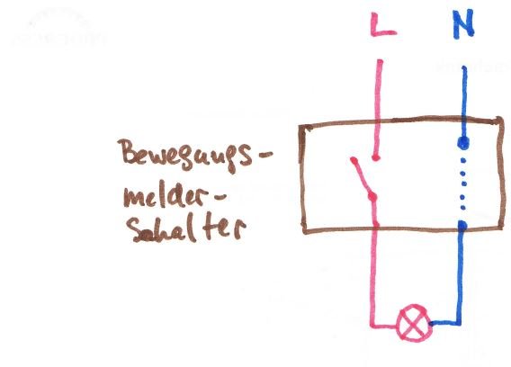

Hab wieder ein bischen gebastelt, diesmal: Bewegungsschalter mit Fernbedienung nachrüsten
Szenario:
Hab auf meiner Terrasse eine Lampe die von einem Bewegungsmelder gesteuert wird. Das ist ganz schön wenn sich nachts böse Buben in den Garten schleichen wollen und dann das Licht an geht. Blöd ist es wenn man abends auf der Terrasse sitzt und sein gegrilltes Steak essen will. Dann muss man immer wild mit der Hand herumfuchteln, damit das Licht an bleibt.
Das einfache Schaltbild sieht so aus.

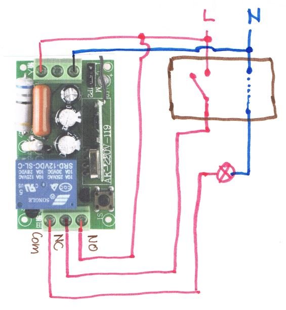

Also der Bewegungsschalter soll durch einen Wechselschalter ergänzt werden der idealerweise auch noch mit 433MHz fernsteuerbar ist.
Fündig geworden bin ich hier (Achtung: man muss bei der Bestellung angeben, daß man die 433Mhz Version haben will)
Receiver&2Transmitter 220V 1CH RF Wireless Remote Switch Light Lamp LED SMD ON OFF Switch Wireless 10A Momenrary Toggle Latched-in Switches from Home Improvement on Aliexpress.com | Alibaba Group
Schalter mit 2 Fernbedienungen für EUR 7,38 (1 Monat Versand aus China).
Der Schalter benötigt permanete 230V und hat am Ausgang diese 3 Anschlüsse:
COM = commom
NC = Normally connected
NO = Normally open
ist ein ferngesteuerter Wechselschalter, der den Anschluss COM entweder mit NC (wenn kein Strom anliegt) oder mit NO (wenn man geschaltet hat) verbindet.
Normalzustand soll die Funktionsweise wie oben beschreiben sein. Wenn der Funk-Wechselschalter betätigt wird, wird der Bewegungsschalter abgeschaltet und die Lampe bekommt permanent Strom. Das ganze kann dann also auch vom Archos Gateway angesteuert werden.
Anwendungsmöglichkeit z.B.
Wenn die Terrassentüre geöffnet wird und wenn Sonnenuntergang gewesen ist soll die Lampe angeschaltet werden und bei Schliessen der Türe wieder ausgeschaltet werden. Es kann somit nur mit zwei verschachtelten Programmen gemacht werden (hatten wir schon mal an anderer Stelle erörtert)
das übergeortnete [Programm1] aktiviert [Programm2] bei Einsetzen des Sonnenuntergangs und deaktiviert es bei Sonnenaufgang. Somit ist [Programm2] nur bei Dunkelheit ON und tagsüber OFF.
innerhalb von [Programm2] wird
bei Öffnen der Terrassentür das Licht eingeschaltet und bei Schliessen der Türe wieder ausgeschaltet.
Hier noch die Schaltung nach dem Umbau:

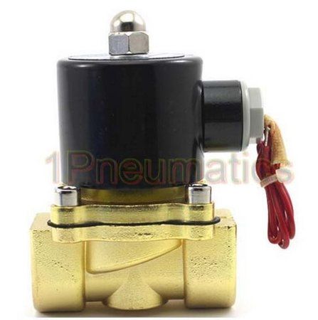

die Temperaturen steigen und der Garten will gewässert werden. Ich hab mich mal mit dem "Rasensprenger-Thema" beschäftigt.
Die Hardware war relativ einfach:
1. Eine handelsübliche 433Mhz Funksteckdose ca € 8
2. Ein magnetisches 3/4" Wasser Ventil € 17, z.B. dieses
Quelle: Free Shipping 2017 New 3/4" AC 220V Electric Solenoid Valve Pneumatic Valve for Water Oil Air Gas x1 1Pneumatics Alloy Body-in Solenoid Valves from Home Improvement on Aliexpress.com | Alibaba Group
Das kann man recht einfach an einen Wasserhahn mit 3/4" Gewinde anschrauben und am Ende noch eine Schlauchkupplung eindrehen, z.B.
Geräteanschlussstück, Stecker, 3/4", Gardena, Schlauchkupplung, Wasser, 7035.121 | eBay
Das Kabel vom Magnetventil bekommt noch einen Stecker und der kommt in die Funksteckdose. Damit kann das Wasser vom Gateway aus auf/zu gemacht werden.

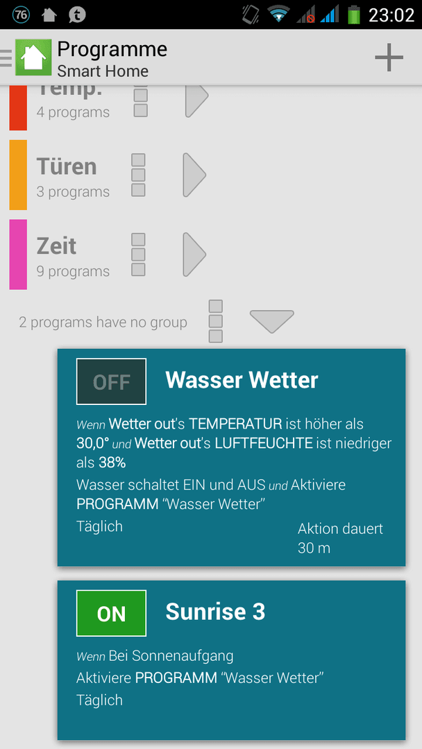

Noch offen die Frage nach dem Zähler:
...Dieses Programm wird aber nicht richtig funktionieren denn wenn die Bedingungen z.B. an einem Tag über 8 Stunden lang andauern würde der Rasensprenger alle 30 Min. von vorne anfangen.
Man müsste da noch einen Zähler einbauen können, der das Programm jeweils nur 1x pro Tag zulässt.
tja, ich dache, ich könnte da was mit einem selbst-beendenden Programm machen.
Das Programm "Wasser Wetter" sollte abgearbeitet werden und sich danach selbst OFF schalten.
Das Programm "Sunrise 3" sollte das Programm täglich bei Sonnenaufgang wieder einschalten.
So würde sichergestellt, daß das erste Programm täglich nur 1x ausgeführt wird.
Leider hapert es an der Abschaltprozedur, Diese wird nämlich sofort ausgeführt und nicht erst wenn der Rasensprenger nach 30 Min. fertig ist.
Durch die Abschaltung wird auch sofort der Rasensprenger gestoppt. Das Programm "Wasser Wetter" sieht so aus:
Wenn Temperatur Out ist > 30°
Wenn Luftfeuchtigkeit Out ist < 38%
(die Schwellenwerte sind Durchschnittswerte der letzten 10 Tage)
Schalte Wasser ein und aus
Sende eine Benachrichtigungs-Email (nur zu testzwecken eingefügt)
Deaktiviere Programm "Wasser Wetter"
Dauer 30 Min.
Täglich & immer
Das programm wird sofort beendet - nicht erst nach 30 Min.

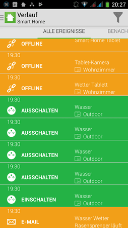

OK, dachte ich mir, bist Du schlau und wendest den Trick mit dem Einschalten eines bereits eingeschalteten Schalters an (um die Ausschalt-Option als eigentliche Option zu nutzen)
Leider verstrickt sich das Gateway dann in eine Endlosschleife und stützt ab.
Der Ausschaltbefehl wird immer wiederholt was vermutlich zu einem Overflow führt.
um 19:30H wurde das Programm "Wasser Wetter" gestartet und dann sofort 4x ausgeschaltet bis zum crash was alle anderen Objects aus offline gesetzt hat.
So langsam gehen mir die Ideen aus ....

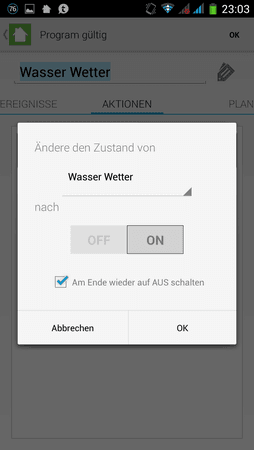

[doublepost=1496259786,1496256913][/doublepost]HILFE!! Grosse Schei...
ich wollte eine Warteschleife programmieren
<Schleife>
immer
Dauer 30 Min
sende Benachrichtigung
schalte Klingel ein und aus
ändere Zustand von <Schreife> nach on und am Ende auf aus.
täglich & immer
jetzt hängt das Gateway in einer Endlosschreife, die auch bei jedem Reboot sofort wieder neu ausgeführt wird.
Cach der App löschen hat nix gebracht. Ich könnte noch die Daten löschen aber dadurch werde ich vermutlich sämtliche angelernten Objects und alle Programm verlieren und das sind einige. Da ohne Root gibt's davon auch kein Backup. Und um die Sache noch schlimmer zu machen, bei jedem Reboot wird der Log den das Gateway anlegt länger und der interne Speicher läuft voll.
Wäre für einen guten Tipp mehr als dankbar.
