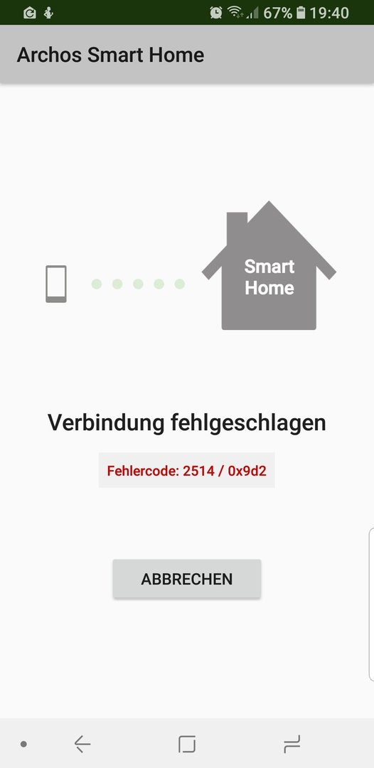

ich nehme mal an, ihr verwendet auf euren Phones noch Androidversionen unterhalb von 8.0? Ich habe nämlich gestern mein S8+ auf Oreo hochgezogen und seitdem ist eine Verbindung zum Gateway nicht mehr möglich. Nicht per LTE und auch nicht per WLAN. Neuinstallation der Apps sowie Neueinrichtung scheitern ohne Ergebnis. Schöner Mist. Und nachdem Archos bereits vor fast 2 Jahren mein seinerzeitiges iPhone 6S wegen unterbliebener Anpassung der Archos App ausgesperrt hat, habe ich wenig Hoffnung, dass da nochwas von denen kommt. Also kalkuliert beim nächsten Update oder 'nem neuen Phone etwas Frust ein...

Keine Ahnung woran es liegen könnte. Sicherlich an einer geänderten Schnittstelle, an die die App angepasst werden müsste. Verdächtig erschien mir, dass nach der Variante Anmeldung mittels generiertem Token ganz kurz eine grüne Bestätigung aufpoppte - um dann augenblicklich in einer roten Verbindungsfehlermeldung unterzugehen.

Unter Nougat lief es bei mir noch. Seit 2 Wochen und dem 8.0 Update wird das Gateway zur Kopplung zwar erkannt, jedoch kommt dann eine numerische Fehlermeldung.

[doublepost=1522776035,1522774790][/doublepost]Bei mir erscheint keine Fehlermeldung, sondern es wird alles mehr oder weniger direkt gefunden.
Im WLAN finden sich die Geräte und auch per Token für die externe Verbindung wird das Gateway und das Handy erkannt.
Es erscheint die IP des Gateways,die Autorisationsanfrage erscheint und dann steht da nur noch Verbinden......und nichts geht mehr....
Das Handy erscheint auch nicht in der Liste der Geräte nach akzeptierter Autorisation.
Habe es mit einem LeEco LE Pro3 und einem Sony Z3 Compact getestet.
Bei beiden der gleiche Ablauf.....
Reaktionen: Cpt.Hardy und TimoBeil
Bei mir, nach Autorisierungsversuch per generiertem Token, siehe Screenshot. Ich find's super, dass du dir die Mühe machst, Archos anzuschreiben. Vielen Dank dafür! Wenngleich ich das System zwar quasi abgeschrieben habe, wäre eine weitere Nutzung trotzdem nett. Es gibt ja kaum was vergleichbares... Screenshot_20180403-194035_Archos Smart Home.jpg
