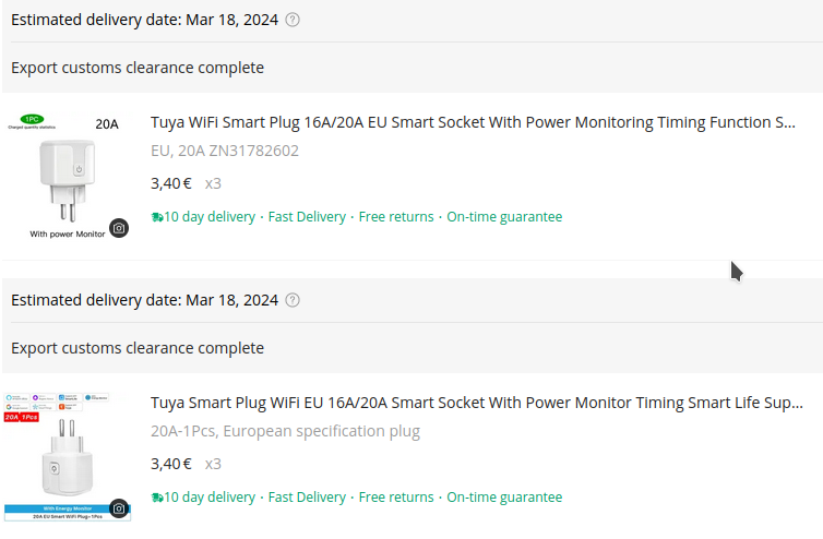

ich weiß nicht, ob es hier hin passt, aber bei AliExpress gibt es unter der Aktion "Pick 3 & save" Tuya Stecker (20W und mit Leistungsmessung) für 3,40 Euro und kostenlosem Versand.
Ich habe mir zuerst einen gekauft, er funktioniert gut, also habe ich mit sechs Weitere nachbestellt.
Ich habe mittlerweile fünf mal unter diesen Aktion irgendwelche Gadgets bestellt und jedes mal waren sie innerhalb fünf Arbeitstagen da. Das Lager muss also irgendwo in der Nähe sein.
Die Zigbee Version kostet nur ein paar Cent mehr, etwas über 4 Euro.
