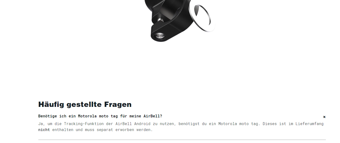

Die AirBell kommt demnächst auch als Android-Version für den Moto Tag!
Ich habe zwar den Versuch gewagt, den Moto Tag in eine 'normale' AirBell zu bekommen, allerdings lässt sich die Airbell dann nicht mehr wirklich schließen. Ganz kompatibel von den Maßen her ist der Moto Tag zum Apple AirTag also nicht - also Vorsicht beim Kauf von Zubehör, das eigentlich nur für den Apple AirTag gedacht ist!
Möglicherweise würde es funktionieren, wenn man den Moto Tag etwas 'bearbeitet' (Kanten vorsichtig abfeilen o.ä.), da aber wie gesagt eine eigen Version für den Moto Tag demnächst kommen soll, habe ich dann doch beschlossen, darauf zu warten...
Gut so, denn das ist nur ein Halter, kein Tag. Nach dem Bearbeiten des Tags würde dieser wohl nicht mehr gut passen und ggf herumeinern. Siehe Anhang.
Oder hatte ich deinen Post falsch interpretiert?
Edit: Ja ich vermute ich hatte das Falsch interpretiert. Pardon :1f605:
