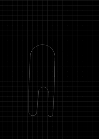

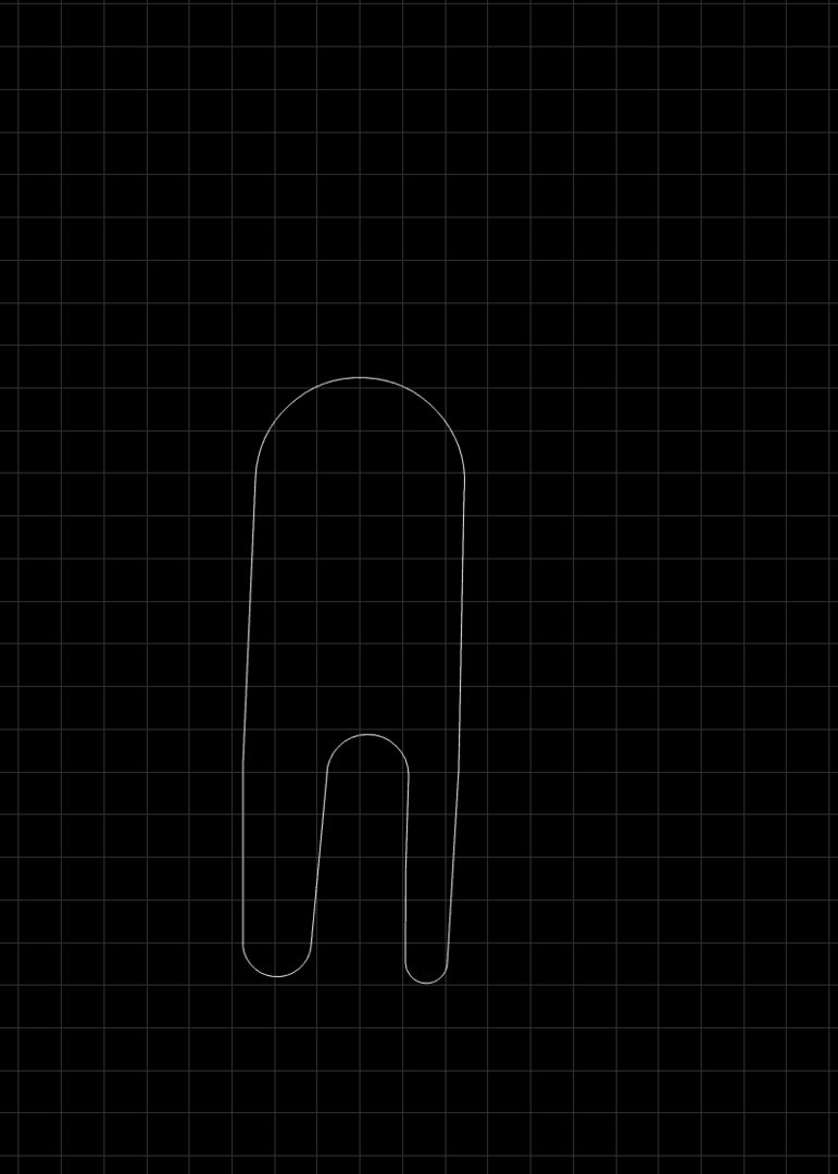

Wäre es möglich, mir ein ganz kleines dxf-File (einfache, geschlossene Form mit Geraden und Kurven) zugänglich zu machen, um zu sehen, ob mein Desk CNC damit klar kommt?
Das wäre dann definitiv die Entscheidung fürs Note2.
:) Dieter
Super, danke! Ich werde morgen versuchen, die Datei ins Desk CNC einzulesen.
:) Dieter
Es funktioniert!!! Endlich kann ich die vielen Wartezeiten an Flughäfen etc. sinnvoll nutzen!
Danke nochmals für die Hilfe.
:) Dieter
