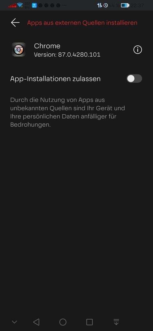

Wie ganz am Anfang schon geschrieben, kann ich keine Apps aus externen Quellen installieren.

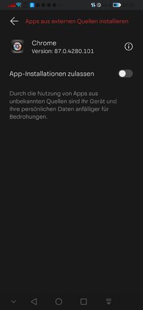

Um dies zu können, muss der Internet Browser oder die App Dateien dies zulassen und dies ist auf meinem Huawei P30 Pro nicht gegeben.

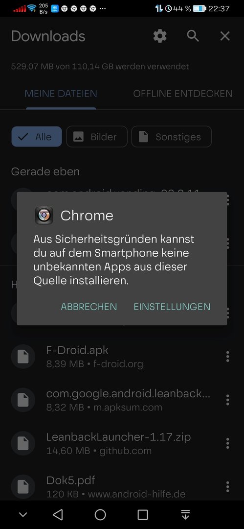

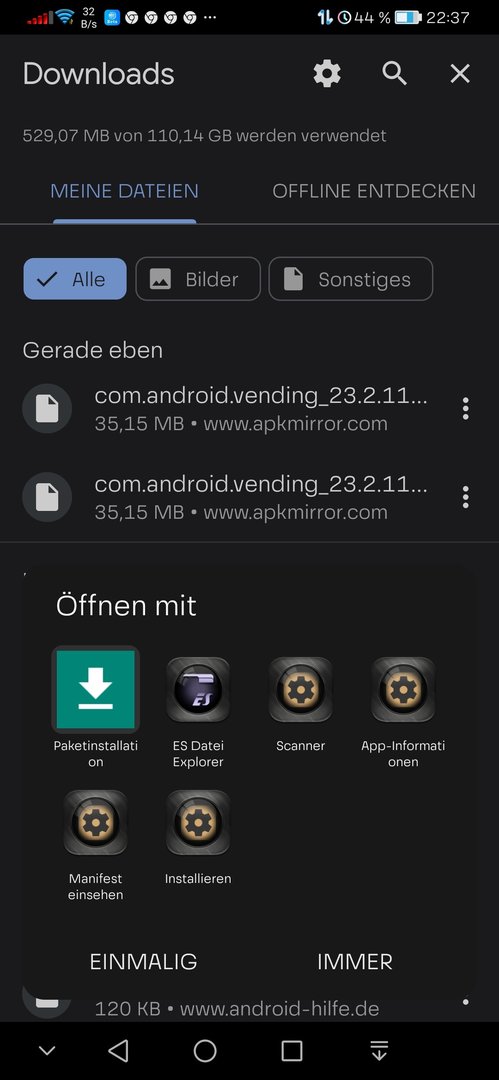

Deswegen schrieb ich ja wenn du eine Apk downloadest und die dann wählst, sollte ja eine Abfrage kommen unabhängig davon ob was aktiviert ist oder nicht.

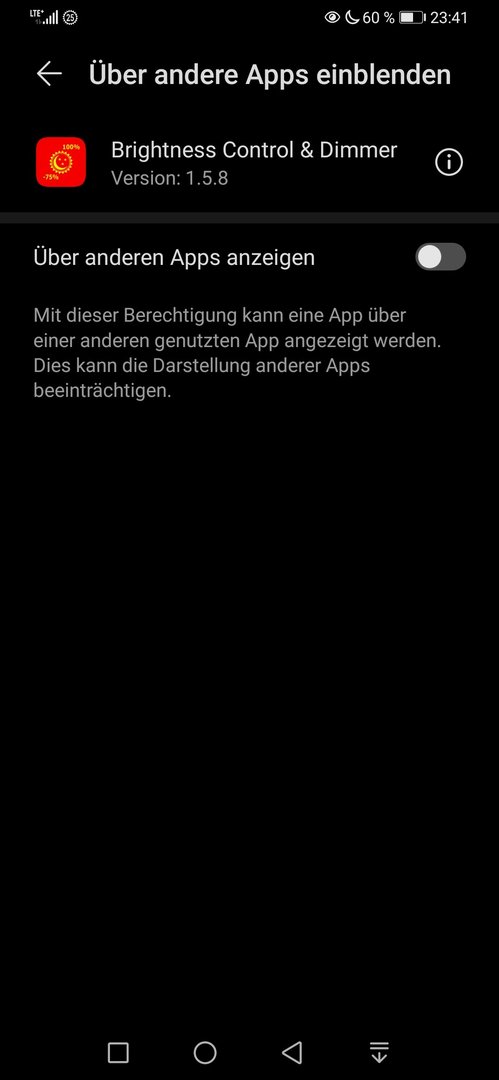

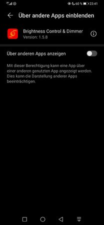

Es lag an einer App. Siehe Screenshot.
Den Schalter habe ich auf Aus gesetzt und nun funktioniert es.
Dann war also ein Overlay aktiv, hätte man drauf kommen können, wo du sagtest es ist nichts anwählbar.
