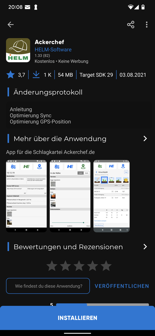

Danke für den Tip... leider fnde ich weder bei Aurora noch bei APK Mirror die App Ackerchef.
Im Playstore ist sie vorhanden auch bei APKPure ist sie vorhanden allerdings eine ältere Version...
Richtig einmal drauf anmelden mit Google.
Danach kannst Aurora auch Anonym nutzen.
Aurora ist ein Playstore Client und holt die Apps von da.
Jepp mit Google Konto gehts...
Warum gehts nicht mit dem anonymen Konto?
Ok danke für die schnelle Hilfe!
