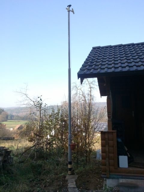

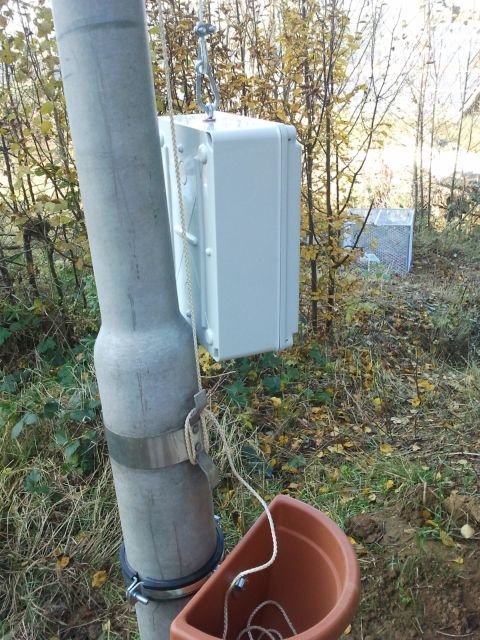

Hier wie versprochen die Bilder.

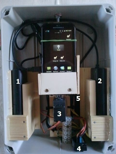

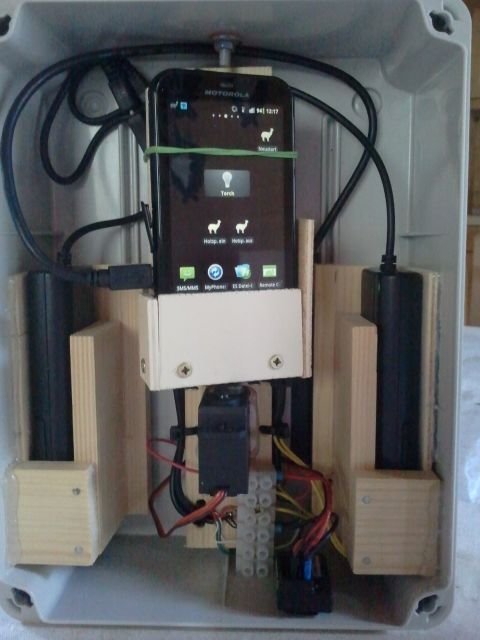

Erklärung zum Bild mit den Nummern:

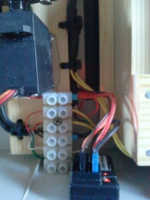

1 + 2 sind die Akkupacks. Jedes hat 4 Standardakkus zu je 1.900 mAh. Beide versorgen das Handy und den Empfänger.
3 ist ein Servo, der mit der Funkfernsteuerung bedient werden kann. Darüber sitzt das Handy.

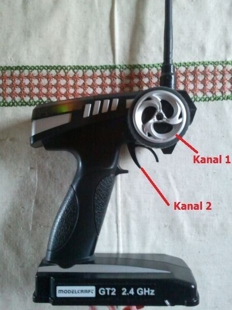

4 ist der Empfänger. Hier konnte ich nur Kanal 2 verwenden. War Kanal 1 angeschlossen ging kein schnelles Internet.

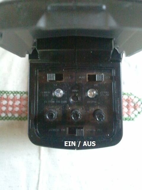

5 ist die Akkuweiche, die ich heute eingebaut habe. Ob sie korrekt funktioniert, wird sich zeigen. Sie schaltet mit Hilfe von Dioden immer auf das Akkupack um, das die meiste Spannung liefert. Man sieht auf den Fotos nicht viel davon, weil diese in schwarzem Schrumpfschlauch eingepackt und auf schwarze Kabel gebunden ist.
Wie man auf dem Bild mit der Fernsteuerung sehen kann, arbeitet diese im 2,4 GHz-Bereich, also im selben Bereich, wie WLAN. Das ist ein kleines Problem, weil ich ja am Computer mit der Steuerung das Handy so lange drehe, bis ich schnelles Internet habe. Schalte ich die Steuerung jedoch mehrere Sekunden lang vor dem Computer ein, so bricht die WLAN-Verbindung zum Handy ab. Wenn ich sie weit genug weghalte, geht es besser. Ich habe es jetzt aber so gelöst, dass ich den Abzug am Griff in eine bestimmte Stellung bringe und dann kurz (ca. 0,5 Sekunden) den EIN / AUS Schalter hin- und herschiebe.
Am Mastende habe ich noch eine provisorische Holzvorrichtung angebracht, die verhindern soll, dass sich der Kasten bei Wind bewegt.
Der Kasten selbst ist wasserdicht und mit Schnellverschlüssen versehen. Das Handy ist in die Holzvorrichtung nur eingeschoben und wird mit Gummis zur Sicherheit festgehalten. Die beiden Akkupacks sind nur lose eingesteckt und kann man einfach herausziehen (was ja wichtig ist, wenn täglich die Akkus gewechselt werden). Auch die ganze Handyhalterung ist nur auf den Servo aufgesteckt und kann komplett abgezogen werden (z. B. zum Transport).
Was man auf den Bildern nicht sieht, ist die Antenne des Empfängers. Diese befindet sich unterhalb von schwarzem Klebeband, das direkt unter der Nummer 5 befestigt ist.
Die Fernsteuerung war nicht teuer, ca. 30,- Euro inkl. Empfänger (bei Conrad). Als Servo habe ich einen robusten genommen, aber ich denke hier tut es ein Billigmodell genauso. Ich habe noch einen solchen als Ersatz bestellt, der knapp 6,- Euro gekostet hat. Vom Lieferumfang war es ziemlich gleich und sehen von außen fast identisch aus. Der robuste hat allerdings ein Metallgewinde.
Damit der Hotspot nun automatisch startet (das ist ja das Thema), musste ich schließlich den CyanogenMod aufspielen, da die von Motorola vorinstallierte App sich nicht automatisch starten lies. Den Autostart nimmt das Programm Llama vor. Dieses kann auch gleich die Displaysperre deaktivieren, was aber mit dem CyanogenMod machbar ist (Tableteinstellungen).
Fernsteuern wollte ich das Handy mit Remote Web Desktop, jedoch gibt es hier ein Problem mit den Superuser-Rechten von diesem CyanogenMod. Es merkt sich diese nicht, obwohl ich es immer angehakt lasse. Zudem stürzt RWD ab, wenn ich versuche meine Lizenz einzugeben. Also verwende ich nur das Remote Control Add-In, das sich jedoch nicht automatisch starten lässt (die App schon, aber nicht der Server).
Ein weiteres Problem mit dem CyanogenMod ist ein Neustart, der von TheftAware per SMS ausgelöst wird. Hier bootet das Handy in den zur Installation von CyanogenMod erforderlichen Bootmanager. Nach dem aber CyanogenMod besser läuft, als die Software von Motorola und nach bisherigen Erkenntnissen auch weniger Akku benötigt, ist das vermutlich kein Problem.

PS: Die Bilder wurden mit meinem SGS I-9000 aufgenommen
