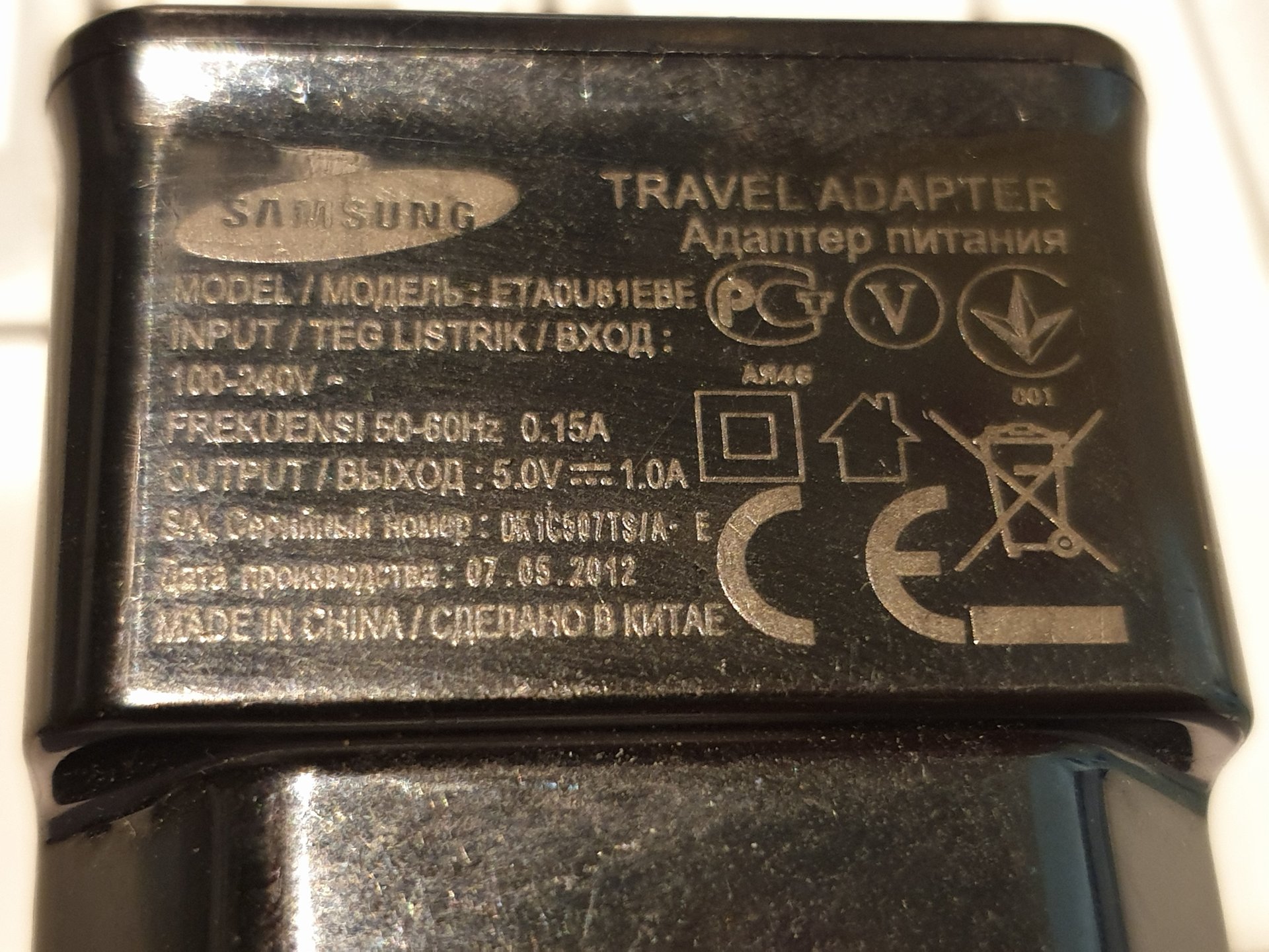

SaschaKH schrieb:
Wenn Du das S3 meinst, warens keine 500?
Das Originalladegerät hab ich als Notnagel noch hier in der Schublade.
Gruß von hagex
Reaktionen: M--G
Nein, ich meine das Galaxy 3. Das Ladegerät hat das Kabel fest verbaut, es könnten auch 700 mA sein, aber definitiv weniger als die 1A vom S3.
Reaktionen: hagex
