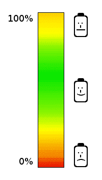

EvilMoe23 schrieb:
Jetzt die Frage: Geht es da vorrangig darum, dass es sich wieder entladen sollte und kürzer geladen werden sollte ODER wäre es auch egal, wenn ich es bei 50% Entladung einfach wieder an die Steckdose hänge? Also regelmäßig von 50% auf 100% ? Oder gar noch kürzer?
Du kannst den Akku anhängen sobald sich eine Gelegenheit bietet, egal ob er 30%, 50% oder 70% hat. Bei 90% würde ich drauf verzichten.
Dazu ein kleines Bild:
attachment.php
Versuche einfach, den Akku die meiste Zeit im grünen Bereich zu halten. Lieber jeden Tag (oder mehrmals am Tag) nachladen als den Akku ganz leer werden zu lassen. Es ist dabei egal, wie oft du das Handy ans Ladekabel steckst (zumindest für den Akku, auf Dauer leidet natürlich die USB-Buchse). Dass der Akku beim Aufladen einmal bis auf 100% geht, lässt sich kaum vermeiden, aber er wird ja meistens auch bald wieder entladen.
Dass es früher hieß, man solle den Akku immer ganz entladen, liegt übrigens nicht daran, dass die Leute früher dumm waren, sondern daran dass man früher andere Akkus genutzt hat. Bei den inzwischen praktisch abgeschafften Ni-Cd-Akkus war es sehr wichtig, dass man sie immer komplett entlädt, damit sich kein Memory-Effekt einstellt. Bei heutigen Lithiumakkus gibt es aber keinen Memoryeffekt.
