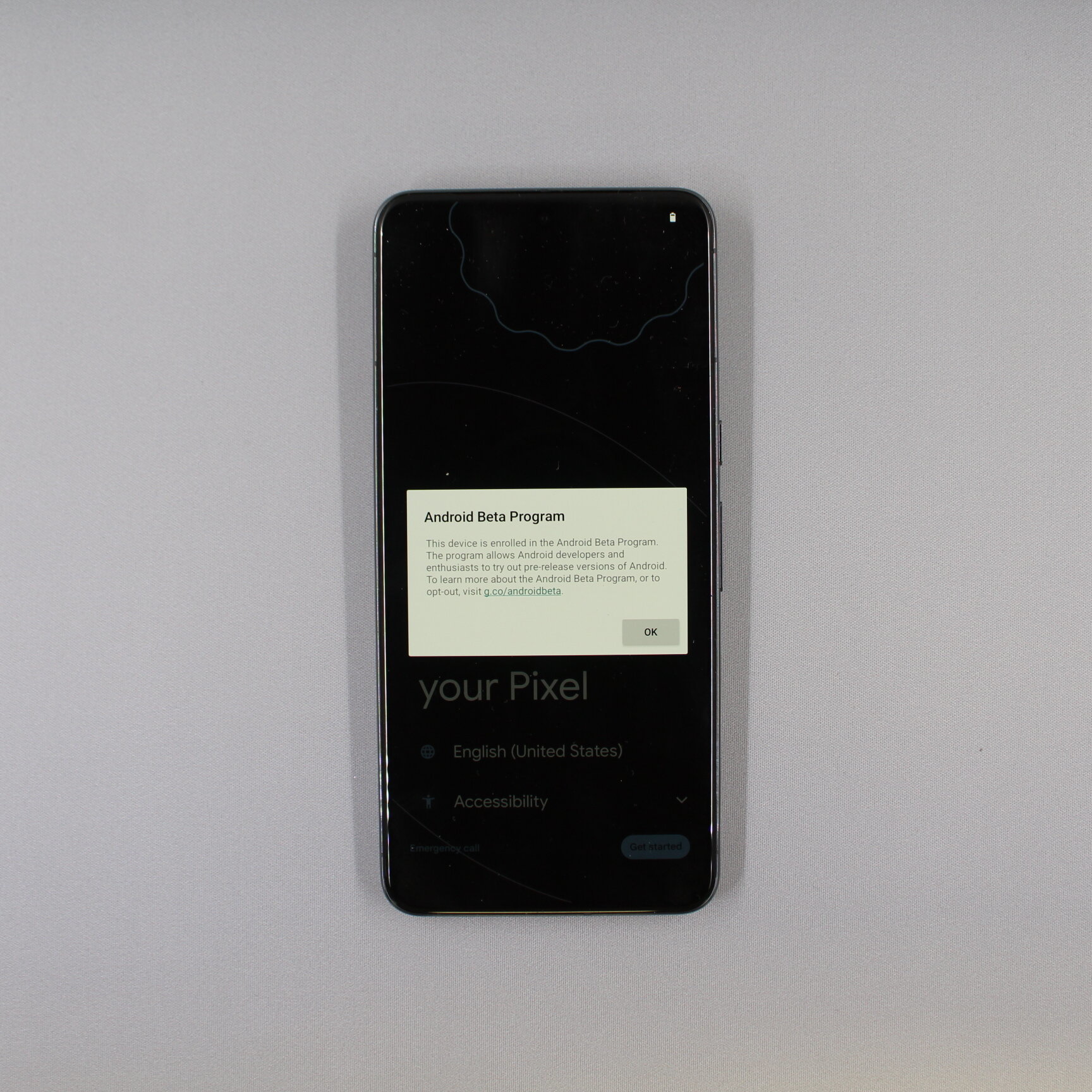

Hat jemand von euch schon Erfahrungen gemacht mit dem Android Beta Programm? Und insbesondere wie man es genau verlassen kann?
Ich habe ein Google Pixel 8 Pro wieder zum Händler geschickt und da wurde festgestellt das es noch im Beta Programm angemeldet ist dadurch kann man das Smartphone nicht richtig nutzen und der Händler möchte mir das in Rechnung stellen....
Weiß jemand vielleicht ob ich das aus der Ferne raus nehmen kann oder ob ich das Gerät bei mir haben muss um das Beta Programm auf dem Gerät zu beenden? 😃😎👍😂

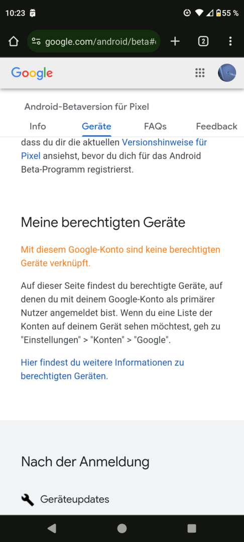

@MG500
Dort mit deinem Google Konto anmelden.
Das Gerät dort vom Beta Programm abmelden.
Dann sollte kurze Zeit später auf dem Gerät über die Updatesuche
(Einstellungen - System - Systemupdate)
Das Downgrade auf die letzte stabile Version angeboten werden.
Dies muss dann geladen werden und das Gerät ist wieder "original".

@maik005 auf der Seite egal ob mobil oder am PC wird das Pixel leider nicht angezeigt zum Entfernen... Hier im Anhang ein Bild dazu

@MG500
Dann bleibt wohl nur, dass er dir das Gerät zurück schickt.
Oder sich der Händler auf dem Gerät mit einem Google Konto anmeldet und es dann aus der Beta entfernt.

Ich habe mittlerweile den Google Support erreicht per Mail und dieser hat anhand der IMEI NUMMER vom Gerät festgestellt das kein Google Konto von mir im Android Beta Programm drin gespeichert ist, außerdem wird drauf verwiesen das ich auf der Android Beta Programm Seite ja immer nachgucken kann und dort wie hier weiter oben zu sehen bin ich ja auch mit keinem Gerät in Beta Programm drin.... da bin ich echt mal gespannt wie der Händler diese Antwort aufnimmt..🤔😎😂😉😎

@MG500
Natürlich ist das so.
Du hast ja dein Google Konto vom Gerät entfernt.
Aber eben offensichtlich nicht das Downgrade installiert bzw. das Gerät offensichtlich nicht sauber aus der Beta entfernt.
Reaktionen: 567753

Ich habe das Gerät jetzt vom Händler wieder bekommen mit der bitte das immer noch aktive Beta Programm zu Deaktivieren ... oder halt das gerät bezahlen (1129 Euro) die Abmeldung des geräts auf der entsprechenden Seite habe ich geschafft aber das Downgrade kommt leider nicht als update.... hat da jemand von euch Erfahrungen gemacht wie lange es dauern kann bis die stabile version kommt ?

Ich habe mich mit meinem Pixel 7 Pro auch zur Beta angemeldet vor einigen Tagen. Ich wollte mich nun auch wieder abmelden, aber da kam weder ein Update bzw. Downgrade noch sonstwas. Google zeigt mir an, dass ich mit meinem Gerät aber abgemeldet bin bzw. steht da nur die Option "anmelden". Ich habe das Gerät jetzt auf Werkseinstellungen zurückgesetzt, aber da kam nach dem Zurücksetzen dann gleich wieder das Kästchen, das mir anzeigte, dass ich im Betaprogramm bin.
Offenbar hats da was...
