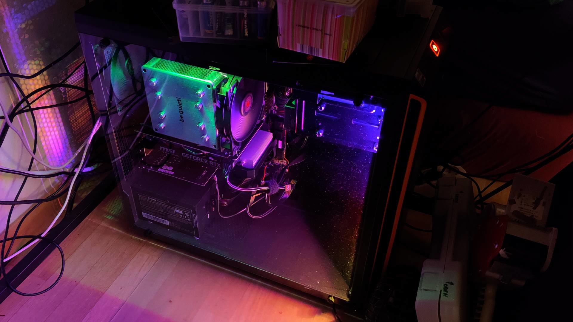

Auf meinem Ryzen 9 3900x (12 Kerne) sitzt ein bequiet! Shadow Rock 2 Kühler, der ist sehr leise. Dazu noch 3 140er Lüfter (2 vorne, einer hinten) und die Kiste ist im Idle nicht zu hören. Auch unter Volllast ist der angenehm ruhig, dann wird's unterm Tisch aber kuschelig warm dank der 12 Kerne zusammen mit der nVidia RTX 1070 :)
Von WaKü halte ich nicht viel. Bei Luftkühlung bekommt mman mit wenn ein Lüfter hin ist, bei WaKu kann im schlimmsten Fall ein Leck auftreten und einem das System brutzeln, ohne das man davon was mitbekommt, ehe es zu spät ist. Da moderne Luftkühler auch schön leise sind, macht das MMn keinen Sinn. Wasser und Elektronik halte ich immer schön getrennt :)

Auf meinem Ryzen 9 3900x (12 Kerne) sitzt ein bequiet! Shadow Rock 2 Kühler, der ist sehr leise. Dazu noch 3 140er Lüfter (2 vorne, einer hinten) und die Kiste ist im Idle nicht zu hören. Auch unter Volllast ist der angenehm ruhig, dann wird's unterm Tisch aber kuschelig warm dank der 12 Kerne zusammen mit der nVidia RTX 1070 :)Von WaKü halte ich nicht viel. Bei Luftkühlung bekommt mman mit wenn ein Lüfter hin ist, bei WaKu kann im schlimmsten Fall ein Leck auftreten und einem das System brutzeln, ohne das man davon was mitbekommt, ehe es zu spät ist. Da moderne Luftkühler auch schön leise sind, macht das MMn keinen Sinn. Wasser und Elektronik halte ich immer schön getrennt :)
Du hast noch extra-Lüfter eingesetzt. Die schaffen das, mit der sicher ordentlliche Wärme-Entwicklung in eine Ryzen 9 umzugehen.
Deine Vorbehalte mit Wasser in dem Recher zu arbeiten kann ich verstehen.
wie gesagt - ich hab aber auch noch keine Beispiele gesehen oder mich damit vertieft auseinandergesetzt.
