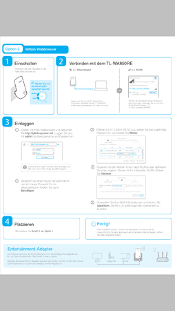

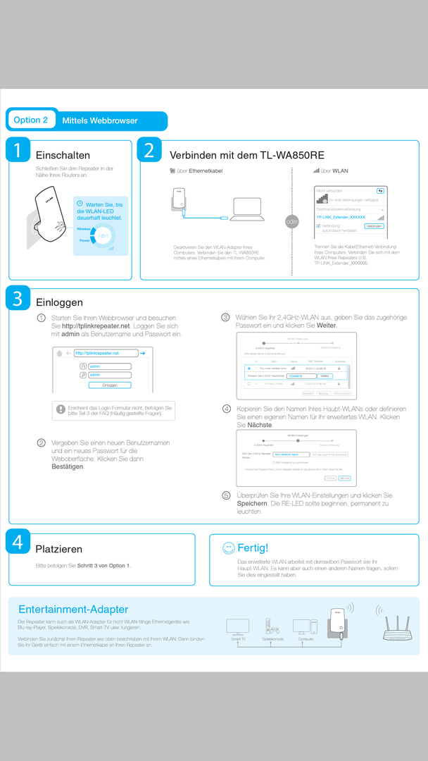

Nun, das Tablet habe ich mit bekanntem Zugang eingerichtet, aber in der Anleitung steht, man müsse den Repeater in der Nähe des Routers (im Nachbarhaus) am PC konfigurieren.
Der Repeater ist ja gerade dazu gedacht, ein WLAN zu vergrößern, einen Repeater in der Hähe des Routers zu installieren macht also keinen Sinn. Der Repeater spannt ein eigenes WLAN auf, mit dem einfach verbinden, dann müsste man den konfigurieren können über sein Web-Interface.

Nun steht aber in der Anleitung, man solle den Repeater erst in der Nähe des Routers einrichten, damit er erkannt wird, danach an den geplanten Ort eingesteckt. Darum meine Frage, ob das nicht auch direkt übers Tablet geht. Nur wie erkennt der Repeater dann, mit welchem Router er sich verbinden soll?
Wo soll das Passwort eingegeben werden? Es ist ja schon eingegeben in der jetzigen Verbindung auf dem Tablet.
Welcher Repeater ist das eigentlich, den du da noch rumliegen hast?
TP-Link, Modell TL-WA850RE
Hab zwar selbst keinen Repeater, aber theoretisch kannst du in dessen Web Interface sagen, mit welchem WLAN er sich verbinden und wie sein eigenes WLAN heißen soll. Da das ganze in Browser läuft, sollte das auch von Tablet aus gehen. Die Zugangsdaten brauchste aber natürlich trotzdem, also das Kennwort fürs WLAN.
Hab gerade mal ins Handbuch von dem Teil geschaut. In der Nähe des Routers deshalb, weil da die Konfiguration per WPS beschrieben ist, also per Taster. Manuell sollte das aber auch wie beschrieben gehen, dann musste auch nicht an den Router. Im Handbuch als "Option 2" beschrieben.

Danke, ich werde es so ausprobieren, wenn ich wieder hin komme.
