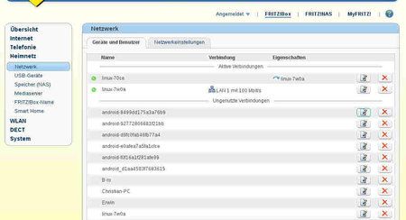

Schau mal auf deinen Screenshot rechts neben dem Tab "Geräte und Benutzer" ....
... und 192.168.178.1 ist sehr wahrscheinlich eine schlechte Option, denn diese IP wird wahrscheinlich schon von der 7412 genutzt wird, besser 192.168.178.2.
DHCP muß natürlich auf der 7490 ausgeschaltet werden (nur ein DHCP-Server im Netzwerksegment !)
Außerdem hat deine "Verkabelung"/Einstellung ein grundsätzliches Problem, wenn du die 7490 per Kabel an dein Netzwerk hängst bereibst du sie nicht als Repeater sondern als zusätzlichen Accsespoint/Basisstation (der sollte sich von der 7412, richtig eingerichtet, selber die/eine passende IP abholen => Internet => Zugangsdaten => Internetanbieter = "Zugang über LAN")
Gruß __W__
PS: 2,4GHz ist das Frequenzband, nicht die Frequenz. Deine 7490 kann die Frequenzbänder 2,4 und 5GHz und das sogar gleichzeitig. Was du wahrscheinlich meintest war den "Kanal" im jeweiligen Frequenzband auszuwählen bzw. fest zulegen. Die Einstellungen dazu findest du unter "WLAN" => "Funknetz" und => Funkkanal
