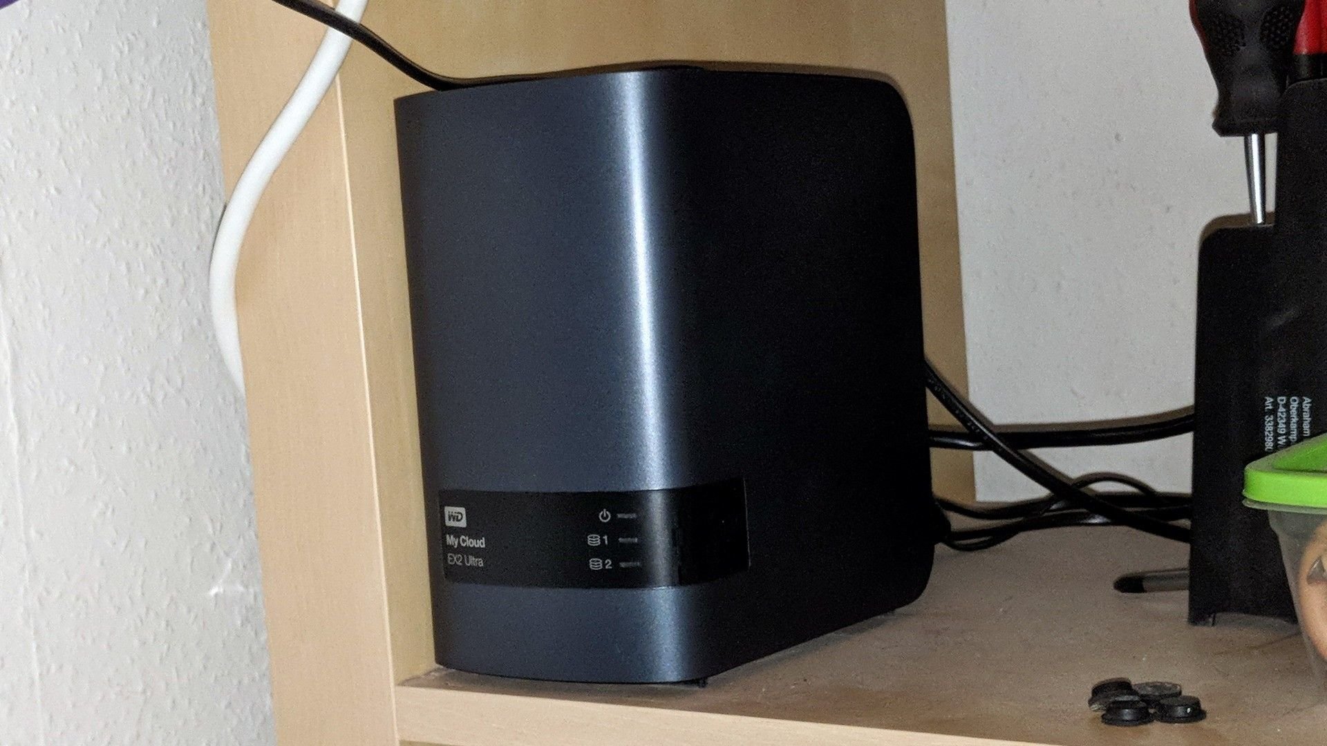

Mein WD MyCloud EX2 Ultra steht unterm Schreibtisch im Regal und macht auch nicht nennenswert Krach im Wohnzimmer. Hängt direkt am LAN1 der FRITZ!Box. Die LEDs sind deaktiviert, falls das jemanden irriitiert, das NAS sendet eh ne Mail wenn was nicht passt.
Ach der Lüfter von dem Ding ist so laut.
