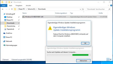

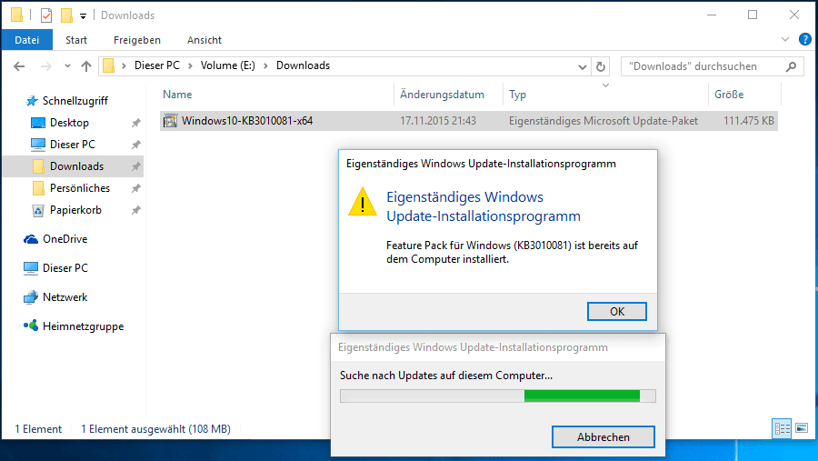

Ja für 10 N aber nicht für 8.1 N ^^
Ach, das macht einen unterschied. Ich dachte, ich brauchte nur den 10ner, da ich W10 habe.
Das mache ich rann auch Mal, wenn ich wieder Zuhause bin. :)
Das hatte ich auch schon, denn jetzt geht es nicht mehr, da es schon drauf ist.
Achso ok, dann passt schon - weil oben schreibst du, dass du das "Media Feature Pack für Windows 8.1 N" installiert hast.
Hm dann bin ich jetzt fast überfragt. Ich würde jetzt einfach mal alles mit Fragezeichen im Gerätemanager bzw. die Einträge wo keine Treiber installiert wurden "deinstallieren". Beim M5 würde ich bei Einstellungen -> Speicher -> Menü oben rechts mal nur auf "MTP" stellen und sicherstellen, dass in den Entwickleroptionen "USB-Debugging" nicht aktiviert ist. Dann nochmal am PC anstecken und von vorne probieren, ob er dann die Treiber automatisch installiert.
Funktionieren sollte es ja eigentlich mit dem Media Pack siehe z.B. hier Windows 10 is unable to load Android devices as MTP devices
Also bei mir hat das leider auch nicht funktioniert. Aber trotzdem dank für die Mühe.
Ich habe mir einfach eine nicht-N-Version von Windows 10 besorgt (wie gut, dass man Student ist). Mit dieser Version hat es auf Anhieb funktioniert.
