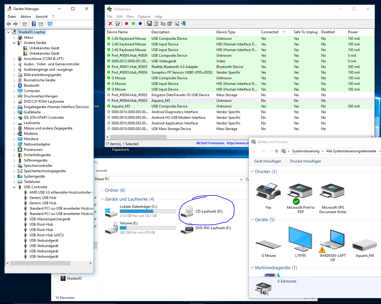

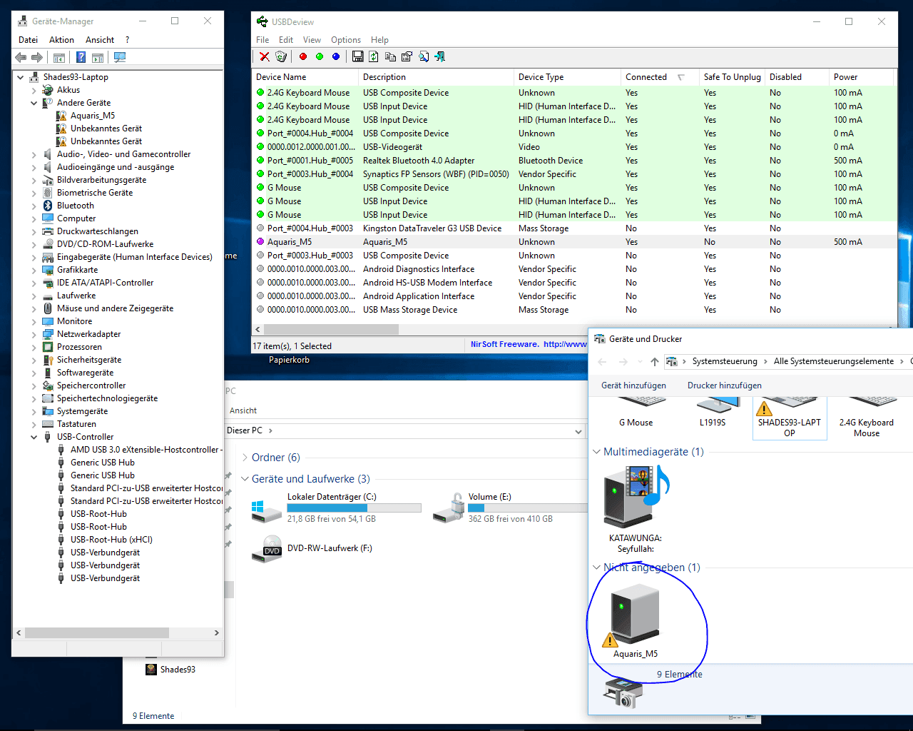

So sieht es aus, wenn ich mein Handy mit dem PC verbinde und in den USB-Einstellungen des Handys (USB-Verbindung (PC)) MTP aktiviere:
So sieht es aus, wenn ich ich MTP deaktiviere (Eigenartigerweise taucht dann ein CD-Laufwerk auf):

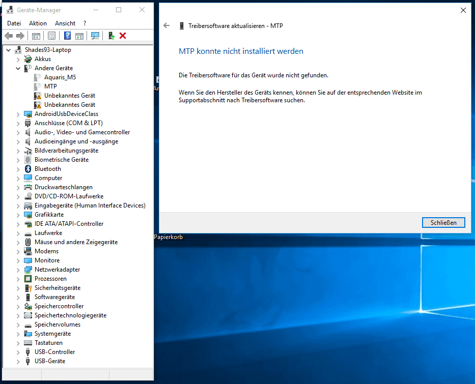

Nachtrag: Habe sowol 'Media Transfer Protocol Porting Kit' als auch 'Media Feature Pack für Windows 8.1 N' installiert und es funktioniert immer noch nicht.
Im Geräte-Manager (Ausgeblendete Geräte anzeigen) ist MTP noch immer nicht verfügbar:
