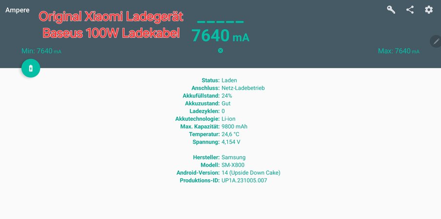

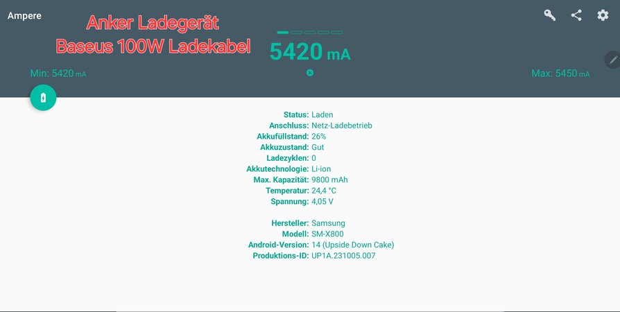

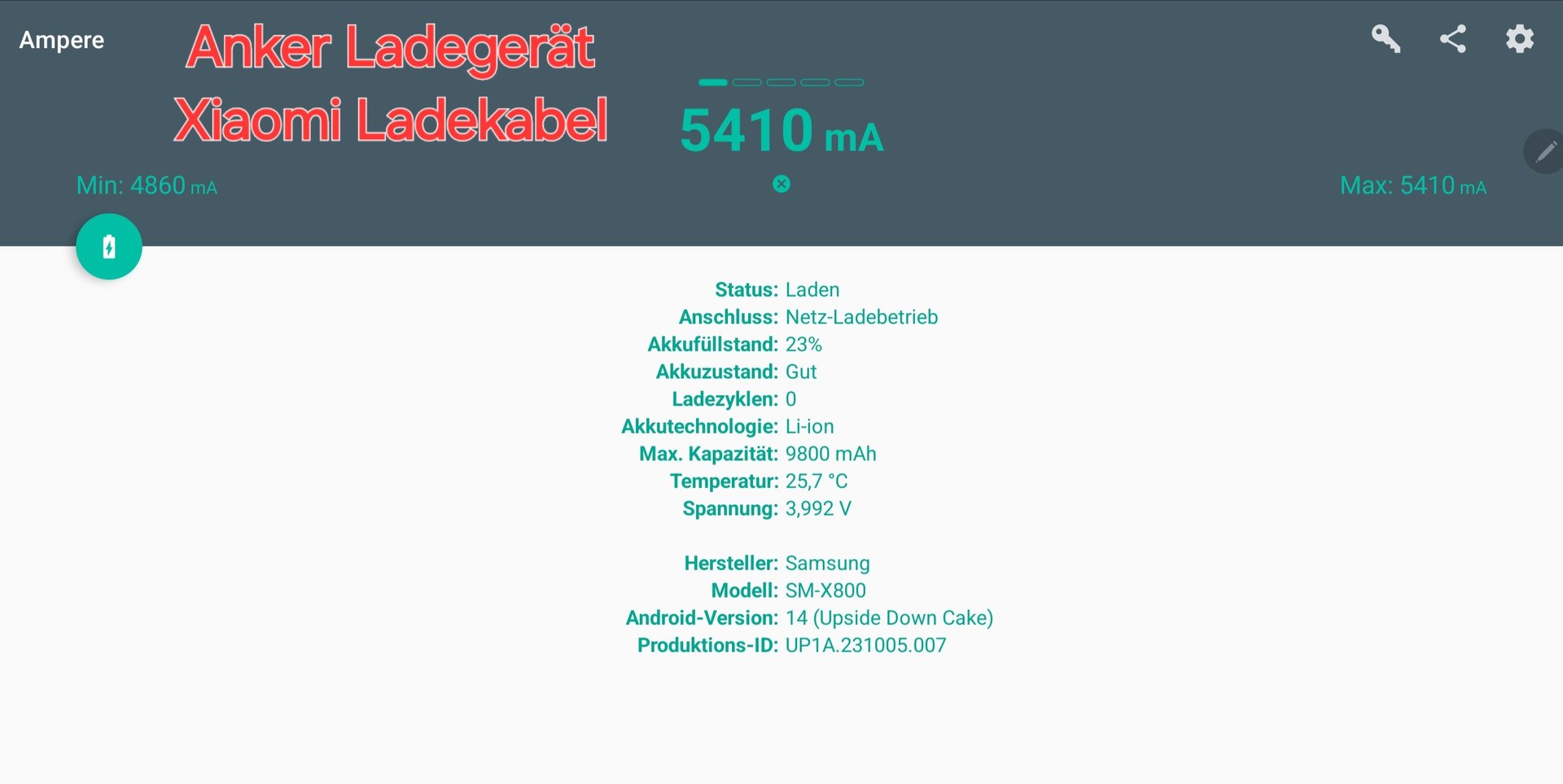

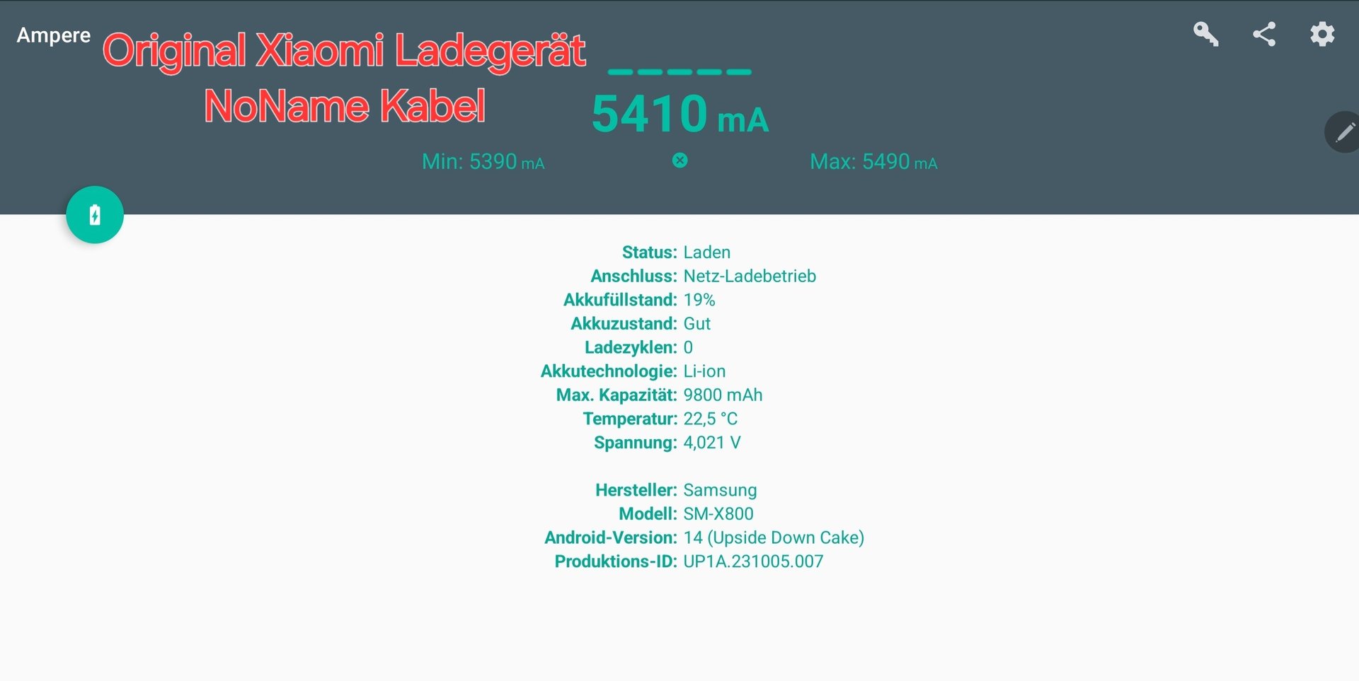

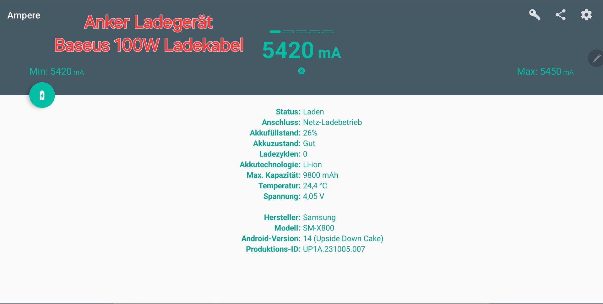

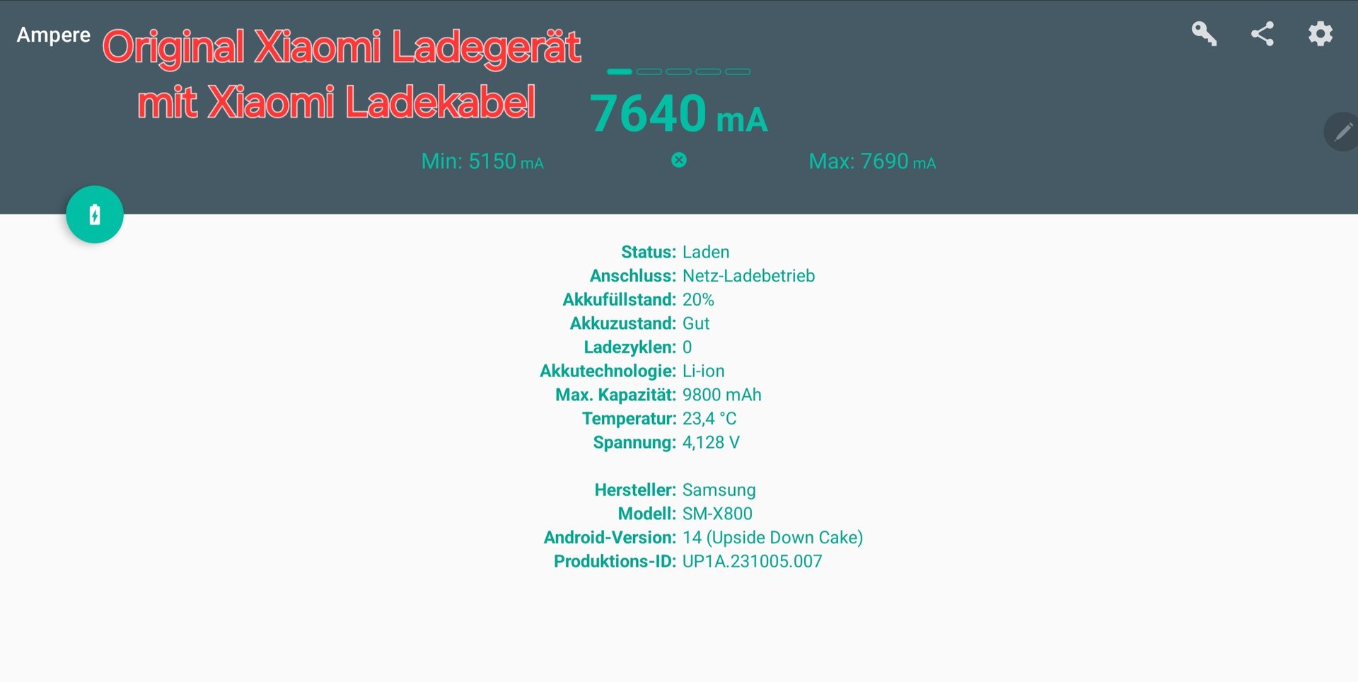

Hier mal einige Testergebnisse mit der App Ampere.
Die besten Ergebnisse hat offenbar die Kombination aus original Xiami Ladegerät und original Xiaomi Ladekabel sowie dem Baseus 100 Watt Ladekabel erzielt.
Ein alternatives Messgerät besitze ich ja leider nicht. Meint ihr das reicht, um die beste Kombination zu ermitteln?
