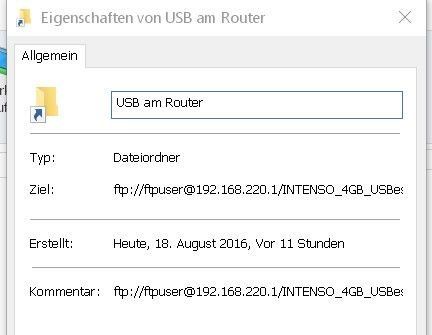

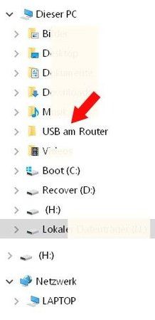

Ich habe zwar nun im Explorer einen Ordner (Bild2) mit dem Namen "USB am Router" als Unterordner von "Dieser PC" (nicht als Unterordner von Netzwerk) und da habe ich bei Klick auch Zugriff auf den Stick.

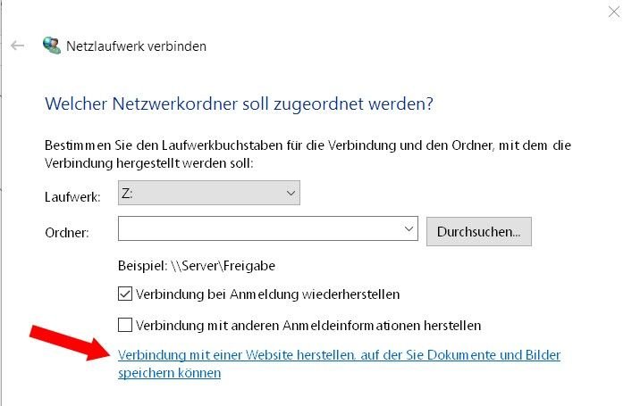

Den konnte ich aber mit dem Menü in Bild 1 nicht als Laufwerk anlegen, sondern nur über den Link mit dem roten Pfeil. Das wäre ja eigentlich kein Problem, wenn dieser Ordner nicht die Macke hätte, dass er nicht immer sichtbar ist. Z.B. taucht er nicht auf, wenn ich mit meinem Synchronisierungsprogramm SyncToy Teile meines NB's mit dem Stick synchronisieren möchte, obwohl sich zur Auswahlmöglichkeit ein Fenster des Explorer öffnet. Bei einem anderen Programm ist er dann doch wieder zu sehen.

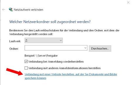

Genau das habe ich m.E. gemacht. Hatte leider vergessen, die Bilder, auf die ich verwiesen habe , an zu hängen. Daher 2. Versuch:
In dem Menü Bild 1 klappte eben nur das mit dem roten Pfeil.

Die Eigenschaften von diesem Ordner sehen aus wie Bild3. Das ist doch ok. Klappt aber doch nur so wie oben beschrieben.

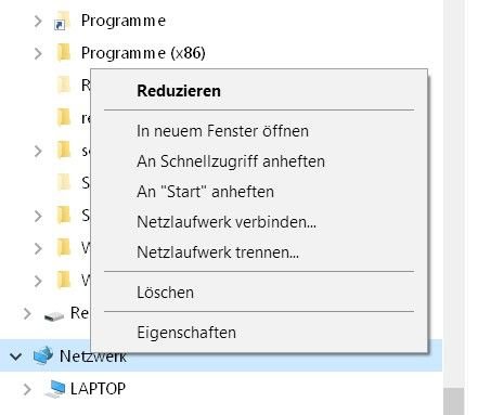

- ich klicke mit der re Maustaste auf Netzwerk > Bild0
- dann auf "Netzlaufwerk verbinden" > es öffnet sich ein Menü

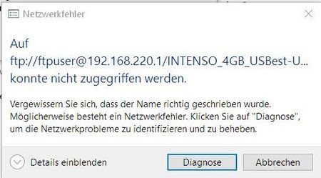

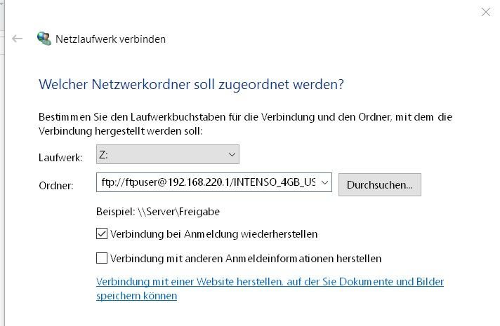

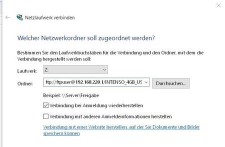

- ich trage bei ORDNER ftp://ftpuser@192.168.220.1/INTENSO_4GB_USBest-USB-0/ ein > A
mit genau diesem Link erreiche über den eingerichteten Ordner den USB-Stick, aber mit den Einschränkungen, die ich um 9:19 gepostet habe

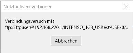

- kurze Reaktion darauf > B
- dann sofort > C
Auch wenn ich in Bild A den 2. Haken noch mache , erfolgt dieselbe Reaktion.

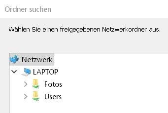

Wenn ich auf Durchsuchen klicke, kommt > D. Das ist, was ich auch im Explorer unter Netzwerk sehe

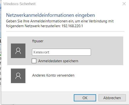

Mit "\\192.168.220.1\INTENSO_4GB_USBest-USB-0" kann ich zwischen diesen Möglichkeiten wählen:
Bei der Ersten kommt sofort die bekannte Fehlermeldung, bei der Zweiten öffnet sich immerhin das angehängte Menü. Sieht ja schon mal gut aus.
Wenn ich dann aber das Kennwort eingebe, mit dem ich auch in mein Routermenü komme ( das war auch bei der Fritzbox so; aber natürlich ein anderes), dann wird eine Zeit lang versucht, die Verbindung herzustellen, dann kommt aber wieder Netzwerkfehler. Welches Kennwort könnte sonst gemeint sein ?
