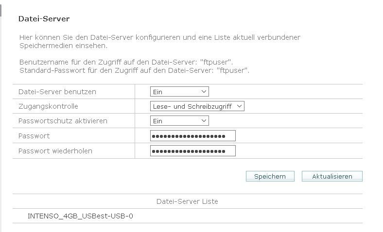

Fangen wir von vorne an: Ist dein Router bzw. USB-Stick richtig konfiguriert? Kannst du uns vielleicht einen Screenshot davon zukommen lassen?
siehe Anhang

Okay, das sollte schon mal passen.

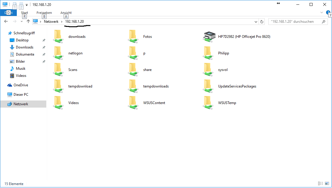

Kannst du den nicht manuell definieren? Weißt du die IP deines Routers? Wenn nicht, drücke auf deinem Notebook die Taste Windows + R und gib dort "cmd" ohne Anführungszeichen ein. Dort wiederum "ipconfig" (auch wieder ohne Anführungszeichen) und lass uns einen Screenshot davon da.
Wenn du die IP weißt, dann gib in deinem Windows Explorer \\ip-deines-routers ein. Dann solltest du die Shares sehen. Ich habe das mal bei meinem Server für dich gemacht und dir einen Screenshot dagelassen, damit du weißt was ich meine. Die "Ordner" am Screenshot sind meine Shares auf meinem Server. Bei deinem Router sollte das auch so aussehen, nur dass dort nur einer stehen sollte mit deinem USB Stick.

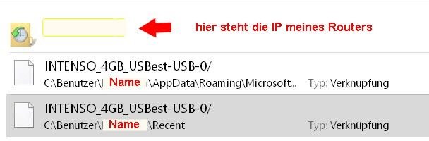

IP meines Routers kenne ich. Im Anhang das Suchergebnis.
Bleibt die Frage: wo muss ich auf dem Tablet was eingeben in Astro?
